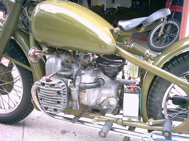

Hola Shadow, muy chula tu moto, pero, temiendo ser un entrometido....creo que no es una BMW R71, más bien me inclinaría a pensar que es una Ural, o mejor una Chang Jiang, no es así?

:-/ :-/..."chingchang"????.... :-/ :-/....
Re: ¿Se puede secar la pintura en el horno... de c
Si...no me digas que no las conoces hombre!!
Son autenticas réplicas de la R71 de válvulas laterales (!!!) Todo un clásico, pero no pertenecen a la década de los 30, sino más bien a los 50 y 60. Se fabrican en China y son primas hermanas de las Ural y Dnpr.
Otro apunte: el término Chang Jiang es como se conoce en China al maravilloso río Yangtse (6300 km), es bonito, no?

Me gusta ser prudente en estas cosas. Me puedo equivocar. De todos modos fuera del contexto de este post, suele ocurrir que muchos dueños con su preciosas "ching", no aceptan de buen grado que les "destapes" su moto. Yo no veo menos bonita una de estas chinas porque no sea bmw: "todas las motos van cielo".....
Hola
Me parece muy bien que te guste ser prudente, es una de las mejores virtudes, pero no entiendo tu comentario, y mucho menos viniendo de un purista como tú. Yo creo que en ningun momento he dicho que no me gustase esa máquina, es más me parece hasta simpática. Pero, ahora bien, hay que llamar a las cosas por su nombre, la verdad es una cosa que nos hace libres, y si creo que esa moto no es una BMW, me creo en el derecho de expresarlo libremente en un foro público como este, no?
Pues yo le veo ciertas cosillas "autenticas". Efectivamente, cualquier cosa se puede "intentar" camuflar. Pero exibir la moto en un foro como este, me parece no solo improbable,si no también  inusitado. Le doy mi voto de confianza. Además, a un poseedor de un Jaguar, no le creo yo "trolero" ::)
Pues dale todos los votos de confianza que quieras, yo también creo que es una persona con gusto y, además, teniendo un Jaguar, se nota que es un buen tio, es educado, buen padre y buen marido...claro como todos los poseedores de un Jaguar  ::) ::) ::)
Ahora bien, esa moto no es una BMW por muy temprano que te levantes.
A lo mejor, la cosa está en que no has sido tu el que lo ha dicho y, claro, entonces no está suficientemente contrastado por la opinión de los super-sabios de BMW.

Estimado Juaniti, llevas toda la razón, pero, sinceramente, creo que este post sobre pinturas al horno no es el sitio mas adecuado para descutir esto, mas que nada por respeto al que colgó su pregunta.
Efectivasmente nuestro amigo Shadow indentifica esta moto como una Bmw R71,
http://www.bmwmotos.com/cgi-bin/yabb2/YaBB.pl?num=1161030388/115#115
que "posiblemente" (lo de la prudencia que te dije...), no sea tal Bmw R71, pero bueno, sinceramente esto creo que debe importarnos poco entre colegas bien avenidos.
El destapar "recreaciones" de bmw (tipo catachingchang, ural, dnepr, y transformaciones varias "imitando" modelos mas antiguos), tengo que reconocer que ha sido uno de mis pasatiempo preferidos en concentraciones. [smiley=evil.gif], y me ha costado mas de una bronca.... :eek:, pero bueno....
No se trata de destapar impostores ni infiltrados como si esto fuera un agencia de investigación, yo no tengo reparos en que entre cualquiera que le gusten las clasicas, y que lo haga con respeto, educación y aportando su granito, aunque desde luego, al menos entre colegas de boxer es de agradecer la sinceridad y honestidad, y que una moto no es peor por no ser bmw.
Muchos dueños de replicas piensan que sus motos son mejores por ponerles una pegatina de bmw, y sus motos son las que son, aunque tal vez ante los ojos de los menos apasionados una ching-chang (sin menospreciar, es un simple apodo cariñoso), pueda parecer cualquier cosa.
En fin, que hala paz. Seguro que nuestro amigo Shadow, nos puede contar en un neuvo tema la historia particular de su moto, que porque, no debve ser de lo mas interesante.

Bueno aunque este post no es de este tema, efetivamente es una "China", pero no una Ural o Dpner.
En resumidos pasos esta es la historia de estas motos.
Cuando termino la Segunda Guerra Mundial, la fabrica de BMW, se quedo en el lado ruso, fabrica que hacia los modelos R75(guerra) y R71(civil).
Los rusos,continuaron fabricando esta motocletas, exactamente iguales, a las BMW, ya que como es evidente era la misma fabrica, de hecho muchas piezas por dentro, aun llevan el logo BMW.
En los años 50, (creo que en el 53), los rusos dividieron la factoria en dos, y una parte la trasladaron a los Urales, y empezaron a fabricar la moto Ural (R75), y poco a poco la fueron modificando y "mejorando", a la Rusa.
La otra mitad de la fabrica, se la "regalaron", a los amigos chinos comunistas, y estos continuaron fabricando la motocicleta(R71), sin ningun cambio, y de hecho lo hacen hasta la fecha igual.
Es decir salvo por el logo, es la misma motocicleta que se fabricaba en Alemania, solo la han mejorado con un sistema de 12V, y motor de arranque, pero de hecho si eres mas purista, la puedes encargar con sistema de 6V, y sin arranque.
Es como  si por ejemplo, cuando se dejo de fabricar la Sanglas en  España, se le hubiese regalado la fabrica a los "amigos" de Guinea, ahora se fabricaria la Guinemoto, y salvo por los logos, seria una Sanglas Española 100x100.
Luego hay otras cuestiones, puedes disfrutar del placer de una clasica, por una  infima cantidad de dinero y no dejar que los restauradores de BMW, se "forren", a tu costa, restauradores que por cierto usan piezas chinas, para sus motos, ya que son las mismas y nuevas.
Yo estoy encantado con ella, la disfruto muchisimo, de hecho esta en rodaje, y se que no me va a dejar "tirado" y que no he pagado a un "comerciante/restaurador", un paston, por una "autentica", la recomiendo, y que digan lo que quieran ;D.
Algun enlace, para los mas curiosos :
http://www.changjiangunlimited.com/Ted.htm
http://www.chang-jiang.nl/bmw_r71_sidecar_replica_instruct.htm
Desde luego, mi intencion no es de engañar, ofender o indignar a los "purista" o "justiciero nocturno", simplemete le he puesto el logo, porque me gustaba, creo que no tiene mayor transcendencia que esa y desde luego no creo que esta cuestion deba de ser la "piedra angular" de la existencia de ninguna persona, ya todos somos muy mayores y de lo que se trata en esta vida es de Disfrutarla.

Shadow, me encantaría poder tener unas moto como la tuya. Principalmente por falta de espacio, no me es posible. El tema creo es poder conducir y tener una moto de "esas".

Cual decis que es el modelo replica de una R75 militar?
Joer esta me parece una pasada....
Confieso que cuando termine con la Cafe Racer, tenia pensado en mirar si me puedo hacer una replica de una R75 pero con prestaciones mas actuales, y si se puede basandome en una R80 de la guardia civil como base y modificandola, pero viendo el precio de las chinas... joer no se escapa de lo que pensaba que puede valer hacerse una moto al gusto.
