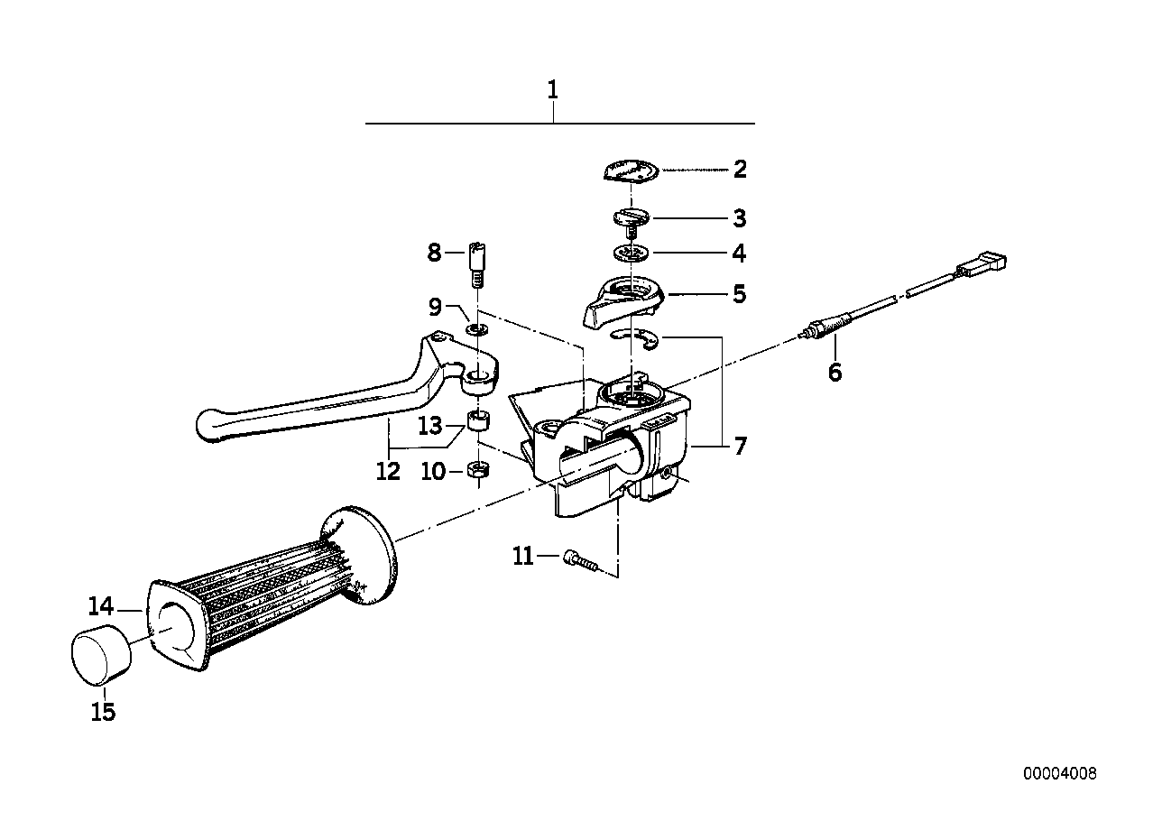

Perdón por si es una pregunta tonta, pero ¿para que sirve ese interruptor? ¿debéis tirar de maneta de embrague para darle al arranque?. Mi R100GS, siendo prima cercana de la R100R, no lo lleva...

Es para poder arrancar con una marcha metida, coges embrague y puedes arrancar, si no lo coges no puedes, es como un interruptor del motor de arranque, un sistema de seguridad.

Mi rs del 78 lo lleva y así todas. y la tuya también otra cosa es que funcione pero si metes una marcha le das al embrague y arranca..el motor..es que lo tienes y funciona

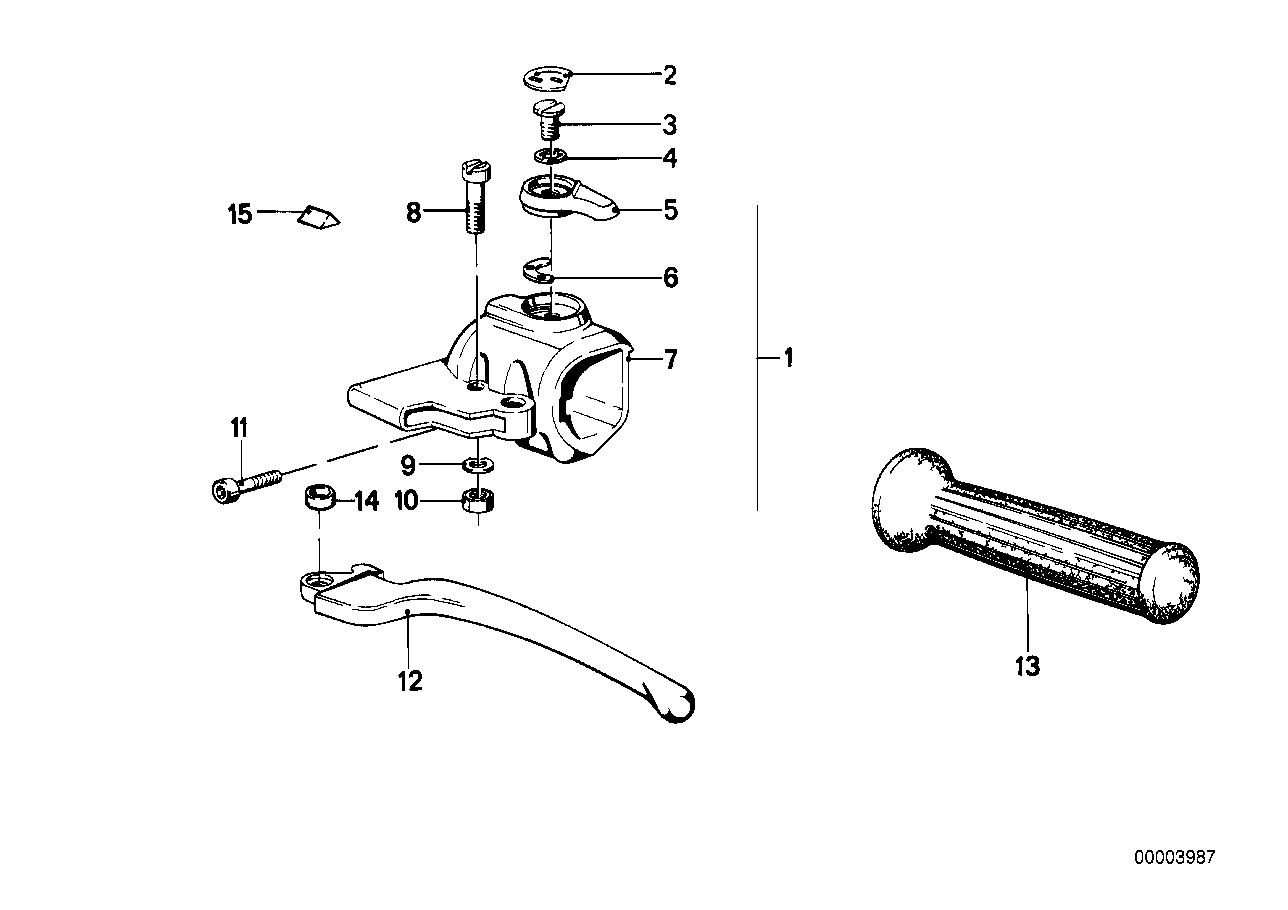

Pues claro que lo tiene, ahora que lo dices... qué torpe soy, acabo de mirarlo en la moto, no me sonaba cable alguno ahí, pero está... :oops::oops::oops:
Anoche puse que no lo tenía porque me fui al realoem a verlo, y en la sección de manillar, maneta izquierda, no aparece cable alguno. En cambio, en la R100R sí aparece.
R100GS
R100R
¿Veis? estos cabrones de alemanes me liaron anoche. Para tranquilidad de ambos y la mía propia, el interruptor funciona perfectamente en mi moto :D:D:D

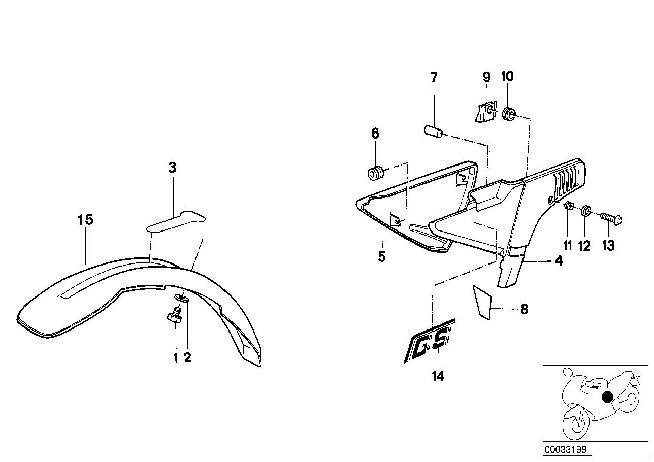

Los alemanes también meten gambas en el realoembuscame los tacos de goma que sujetan las placas laterales de Gs o R 100r o k 100 rs 16v. . ...yo nunca he encontrado ninguna...si,si las que van en el subchasis trasero a los lados
Enviado desde mi GT-I9506 mediante Tapatalk
¿Te refieres al número 6 Robe, o no hablamos de lo mismo?
