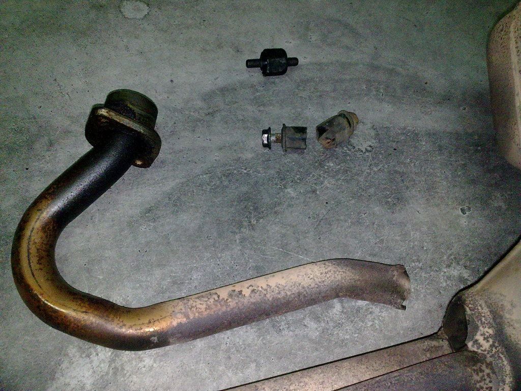

La referencia de la pieza nº 14 denominada amortiguador es 181214644754 y pagué por ella en noviembre de 2010 13,78 euros.
El despiece aquí:
http://www.realoem.com/bmw/showparts.do?model=0523&mospid=51708&btnr=18_0898&hg=18&fg=51
Ahora te dejo una imagen de cuando quité el mío ... :shocked:
Como puedes ver, al soltar los colectores me quedé con uno en la mano y si te soy sincero no sonaba mucho la moto. En la parte superior puedes ver el silenblock nuevo y debajo de este, el usado que está partido como el tuyo.
Aunque te parezca extraño, te diré que tuve la RS y ahora la LT pues las dos con el mismo problema ... silenblock deteriorado y me tocó soldar el escape en ambas. Una fueron unos 150 eur con montaje y desmontaje y la otra lo llevé en mano a otro sitio (pues tenía una culata el soldador para alinear) y fueron 100 euros. Insisto lo más barato a la larga es el silenblock, pero si prefieres dejar el que tienes adelante, es tu moto .... yo solo te cuento mi experiencia.
He de decir que yo la pieza nueva no la he estirado, para ver si está pegado o no, pero debo decir que de nueva no tiene holgura y cuando el silenblock está usado .... se cae solo :undecided: por lo cual no creo que absorba bien las vibraciones del conjunto escape, las cuales producen las fisuras debajo de la estribera delantera izquierda (4 en 1).
