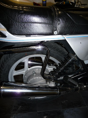

  Bueno aprovecho el momento para poneros unas fotos de la moto que tengo vista, a ver que os parece !!
http://picasaweb.google.es/lh/photo/6HLMAmhQNExQKr8LtBEJqw?feat=directlink
http://picasaweb.google.es/lh/photo/8vxuY_GHzclX4aPjtAIsEg?feat=directlink
   Parece estar bastante entera, unicamente le veo que faltan las tapas laterales de la bateria, por lo demás, parece bien.... :-?
  Rectificado las fotos, a ver si con enlaces funciona ....  :P
Si, ahora si que se ven.
Esa moto ha sido modificada a gusto del propietario (parecen los estados iniciales de una cafetizacion), han modificado el manillar (incluidos espejos) poniendolo plano, han modificado la posicion de los relojes, han quitado las tapas de la bateria y tambien parece que han rebajado el asiento en la zona del piloto.
Las maletas touring son de la serie anterior (las mono creo que ya montaban las maletas touring de la serie K).
La marmita parece estar algo oxidada, incluyendo la union al silencioso.
