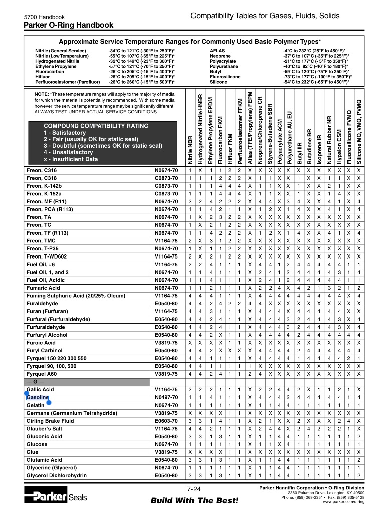

El tubo de combustible normal es uno de 8X13 nitrilo/cloropreno con malla interior. Yo he comprado ahora uno de 8x13 de nitrilo con malla EXTERIOR de algodón, qué opináis? Sirven de algo esos tan curiosos con malla de acero fuera?
Y pregunta importante. Hace un par de años cambié los tubos que van dentro del depósito, en la bomba y filtro (la U y dos trocitos) . No encontré ni vendían tubo especial (ha de ser nitrilo/nitrilo) así que le puse uno normal. Puede que esté algo deteriorado ya. Me las estoy viendo negras para encontrar tubo especial para interior, y sólo venden por metro. Necesito poco más de 10cm. En el conce vale poco menos de 30 el metro, y de la marca stahlbus lo encuentro por 20 en Alemania. Pido el original por si me da por vender el resto por centímetros, al ser más "comprable"?
