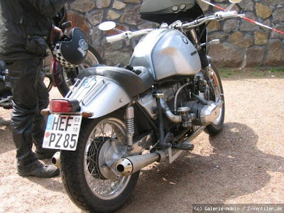

En otro post pregunté sobre un carburador, quizá el post esté ya agotado pero la respuesta sigue interesándome. He intentado buscar en Internet pero no he visto nada al respecto, o no he sabido ver.
La cuestión es sobre el carburador de la imagen. Es plano como el de la BMW R 45. ¿Alguna otra moto llevó este tipo de carburador?
Pongo la imagen de nuevo:
esbama dijo:
Tengo una gran duda. Con respecto a la primera imagen, el carburador ese tan planito que lleva ¿es de una R45?
Eres un encanto de persona... gracias.
Por lo general una de las cuestiones que, al menos a mí, me sirven para diferenciar las motocicletas a primera vista son los carburadores, en segundo lugar las marcas, y numeros y letras escritas que puedan llevar.
Lo que sucede es que ahora me surgen varias preguntas. ¿Una BMW R 100 S puede llevar un carburador igual en su aspecto exterior que una BMW R 45? ¿Puedo instalar un carburador de BMW R 45 en una motocicleta de mayor cilindrada?
Evidentemente, cada motor tendrá un carburador distinto, ajustado a unas necesidades de paso de gasolina, aire, etc. etc.
Si, se hacen evidentes las diferencias entre uno y otro. Incluso entre algunos de tapa plana, me ha parecido ver algunos muy planos y otros con cierta altura pero sin la cúpula cónica encima del carburador.
La conclusión, a priori es que la motocicleta de la imagen es una BMW R 45 modificada y no una BMR R 100 S o una /7 con carburadores "extraños"...
Puede ser una R100/7 con baja compresión, que llevaban carburadores de 32.
Ten en cuenta que esa moto tiene anclajes para un side, y una R45 se quedaría muy justa...
