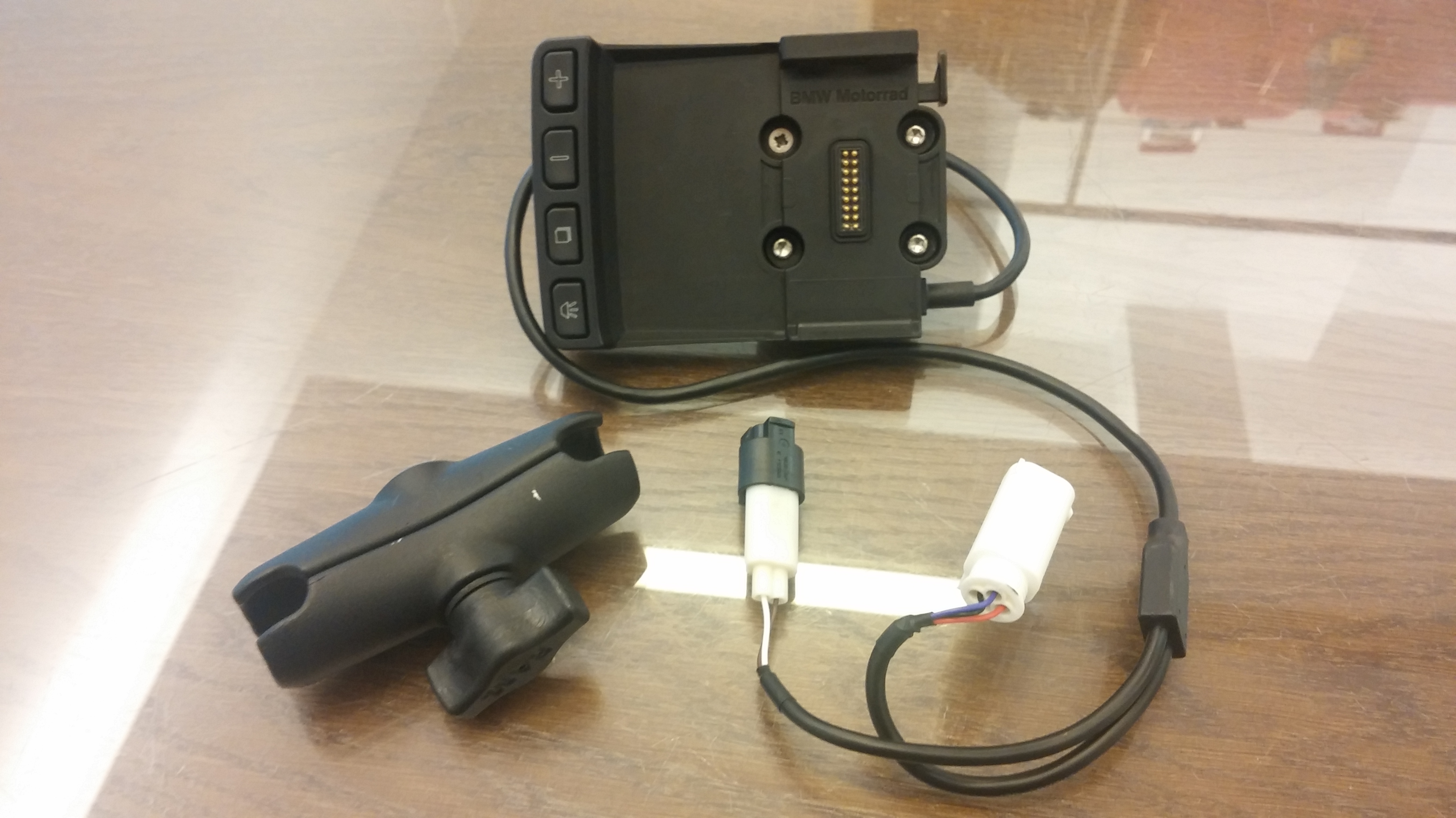

Yo tengo el soporte con botonera original de bmw para colocar en las motos que no lo traen de origen.

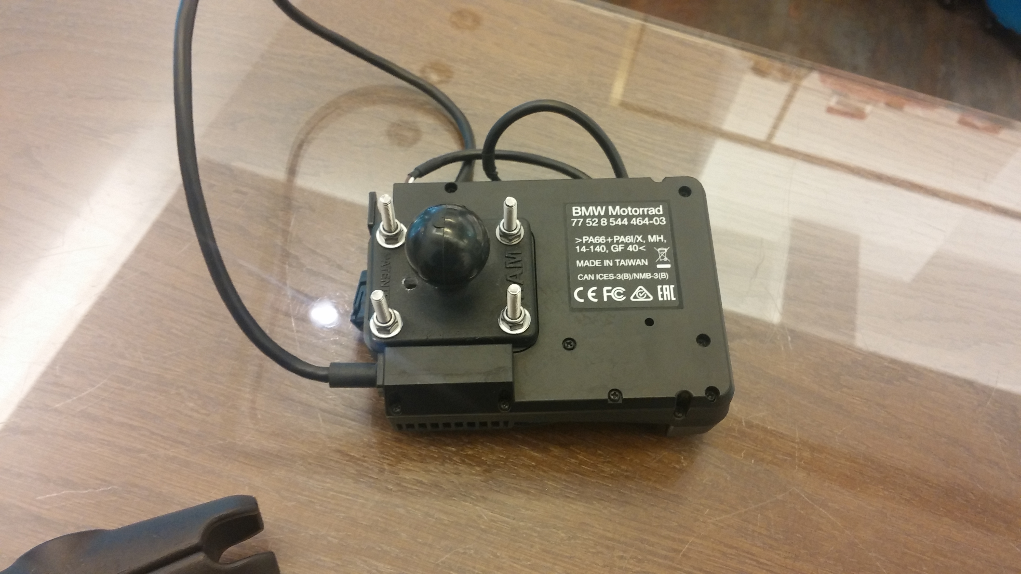

Viene con los cables para conectar a la moto y un adaptador de la marca RAM con la bola para unir el soporte al brazo.

No puedo ver las fotos de Jota1800 pero si te refieres a al soporte/botonera (4 botones) se vende por separado sin problema.
Mira de segunda mano, de vez en cuando salen. Pero cuidado hay 2 modelos: uno para Navigator IV y otro para Navigator V y VI. Podrás montar tu Navigator VI en una cuna del IV pero hay que hacer una pequeña modificación en la esquina superior izquierda.

Hola, he comprado una cuna para el Navigator, es la que trae un solo cable con 3 pines, y lo quiero montar en otra moto no BMW sabeis como es el conexiónado?

Lo venden los chinos en aliexpress y con la toma de corriente de bmw

Me interesaría saber cómo se hace la modificación, acabo de conseguir el navigator VI y no engancha en la parte superior y se suelta
Por si alguno está en la misma situación, arreglado con un pequeño rebaje, y ya se puede poner un VI en la base con botones de un IVIMG_5507.jpeg
