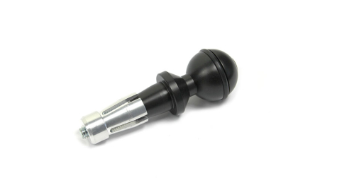

Almodovar,
estoy pensando en montarle un zumo a m K1300S y he visto que tu montaste este soporte:
¿podrías poner la marca y referencia?
quizás es este de Horning:
