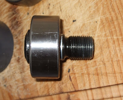

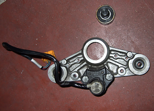

El caso es que finalmente he desmontado el rodamiento dela tija:

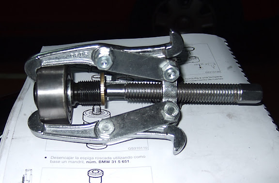

Pero soy incapaz de separar el rodamiento del tornillo. Va simplemente a presion.
He probado con un extractor de rodamiento comprado en Norauto.... una p... mierda
y nada.
Algun consejo por favor que tengo a la niña deprimida:

Hay que calentarlo para sacarlo de la tija..... y así lo hice pero no pone nada para sacar el tornillo. Lo que dice es que se use un mandril especial, pero aparentemente no es mas que un apoyo para poder sacalo con el martillo..... pero nada.
Tambien he probado a meterlo en el congelador un rato..... y nada..... estoy desesperado :-/

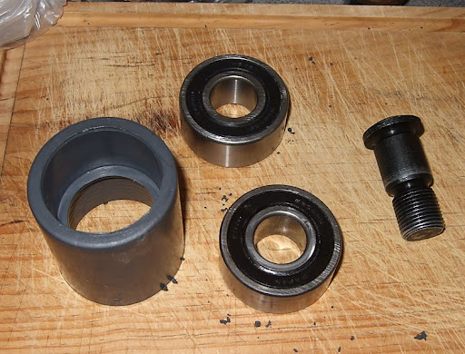

Al final ha salido ¿como? a martillazos >:(
Y ya perdido el miedo como le he puesto el nuevo? A martillazos
A ver si mañana ya lo acabo..... gracias a todos
