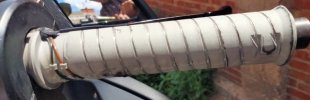

Buenas tardes.
Tal como me invitó a hacer Trilanes, os muestro fotos de los puños, lamentablemente no son del proceso ya que lo he hecho utilizando ambas manos --como es de suponer- y sin más medios...
Me he servido de una ligera tensión con una de las manos para estirar el caucho y he ido cortando sin prisa con una cuchilla asegurándome de que sólo cortaba el caucho, empezando por el extremo interior de ambos y teniendo especial cuidado con las conexiones de la resistencia y las pestañas en las que vuelve el bucle de la misma en los extremos exteriores.
Podéis ver la resistencia desnuda en su soporte tubular y el puño de caucho nuevo posteriormente puestopuño derecho.jpgderecho.jpg.

Que bien se el puño desnudo!! Muy buen trabajo, esa parte tiene miga, y que bien que haya salido toda la goma. No sé si fue en el vídeo de Goyo o en otro que estaba pegada y había que había que ir rebajando para que luego entrara bien.
Y el resultado final es fantástico. Enhorabuena por el resultado, y por ahorrate 195 euros de los originales. Que pena que BMW no haga despiece y vendan solo la goma.
