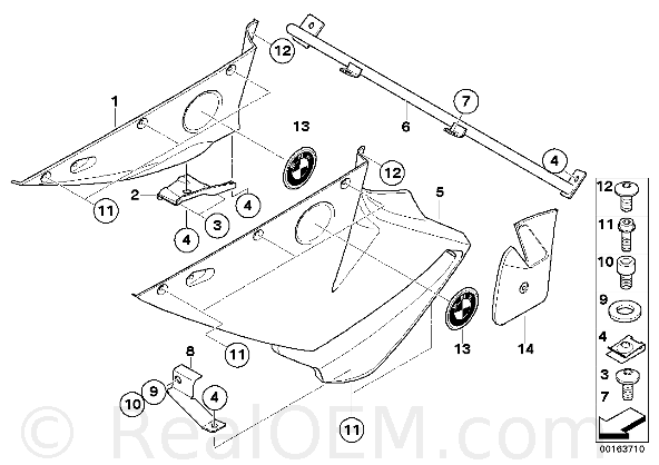

Hola ¿alguien podria enseñarme alguna fotico de una f800s con los paneles de la f800st? he visto varias fotos de f800s con el carenado de fibra hasta abajo pero ninguna f800s con las tapas de la st un saludo gracias

Las tapas laterales de la ST no valen para S. Si te fijas bien la S tiene una especie de media luna un poco abombada que la ST no lo tiene.
No serian solo las tapas, sino los herrajes para para poder sujetarlas, piezas nº 6 y 8 del diagrama de abajo

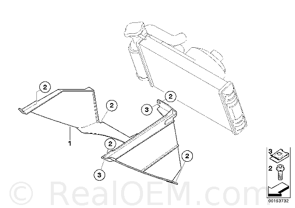

También tendrias que poner la guia de aire al radiador, ya que las tapas laterales también van sujetas a ella
..vamos, que no es solo ponerle las tapas y rodar  ::) ::)
...es infinitamente mas sencillo convertir una ST en S (hablando de plasticos, claro) que una S en ST  ;)
