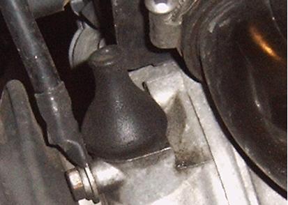

Hay diversas soluciones para el tapón,este vale 19€.......
Lo que te decía de silicona en el tapón......
Otra solución de tapón.....
attachment.php
Otras...
attachment.php
attachment.php
En fín,el mercado y la imaginación son muy amplios.Pero como puedes ver,en todas se deja el tornillo.Lo del embrague,mira en los tutoriales. ;)
