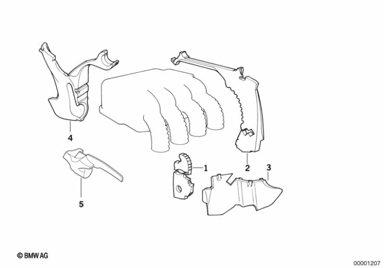

Pues ahora que lo dices, al desmontarla me suena que tuviera una de esas espumas de un lado y del otro no. Gracias por el apunte !!
A estas pantallas es a las que se refiere versiano...
Que parece que no pero hacen su función.
La posición de la aguja donde salta el ventilador es indiferente siempre y cuando lo haga a al temperatura adecuada.
P.D. Si la 1100 da calor, mejor que no pruebes una K1 :D.
Hola, @altuce y @classicvalencia , habéis comprobado si lleváis las espumas del motor? derivan el calor hacia las "aletas" o respiraderos laterales...
Lo digo porque sin ellas, el calor es insoportable. Con ellas, al desviarlo, no te llega a las piernas igual.
Son estas:
http://www.realoem.com/bmw/es/showp...89V2-BMW-K_1100_LT_0526,_0536_&diagId=11_1829
Yo si las llevo, pero cuando hace calor en Valencia..... hace calor.
Yo conduzco una k75 base en Murcia y en verano. Ese calor que comentas es totalmente normal, (siempre que el circuito de refrigeración esté perfecto, con refrigerante nuevo, y electroventilador y sus servidores en perfecto estado) ¿Esas pantallas antitermicas que comentáis los modelos base las llevan también? Supongo que no.saludos
