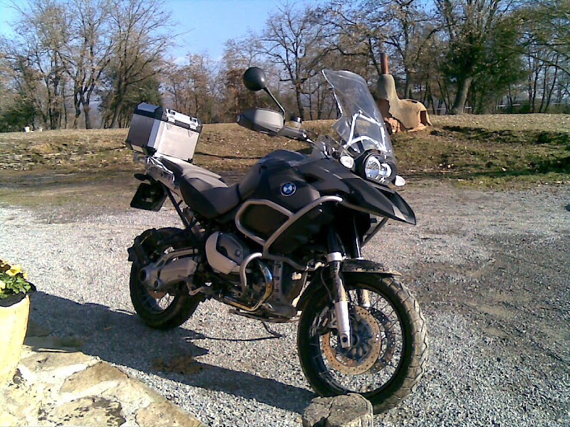

Bueno pues los reyes me trajeron el top case original para la adventure! Una pasada!
El tema es que en cuanto a bombines y cerraduras pues se ve bastante seguro..
Pero.....veo que todo el TOP CASE va encima de una parrilla que simplemente va atornillada con unos tornillos y unas hembras a la parrilla original..quiero decir que si vas con un destornillador... sacas la parrilla y con ella el Top case!!!! es normal eso?? os fiais de esto? teneis algún truco??

una foto de la belleza....!
FDqL2AOxLFXsOezYa2aPzw
igual poniendo un fija tornillos?? :-/pero no creo que sea la solución no??
Tengo la duda de que me hayan puesto unas hembras que no tocaban... no sé!! :-?

Si claro, viajando por aquí pues más o menos ya puedes saber si dejas la moto en un lugar seguro y tal...pero según donde vayas...por ejemplo en Dublin como dices o en Itália...dejar la moto aparcada todo el dia mientras haces turismo....sabiendo que el top case se quita con solo tener un destornillador de estrella....como que no mola nada de nada!!! >:(
Y me pregunto si los que tenéis el top case original de la adventure os lo han montado así tal cual o os han puesto algún tipo de herraje antirobo..! pq no lo entiendo la verdad... :-/

Parece buena idea tambien, pero como haces que solo puedas acceder tu? Los taladros de la parrilla del topcase coinciden con la parrilla que viene de serie, de forma tal que todos los tornillos quedan al alcance de cualquiera.....he visto sistemas de top case en los que el top case se "ata" a la parrilla por el interior del top case, de forma que primero hay que abrir con llave el top case y después destornillar por dentro...pero en ese caso todo es independiente.... :-[
Quizás lo mejor seria soldar en el lugar de la tuerca un tubo con rosca y meter un tornillo con cabeza allen antirrobo para llaves especiales...pero no se la verdad... :-?
