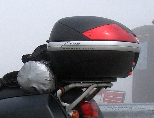

Yo en la mía, del 2001, llevo ocasionalmente un Givi V-46, entran dos integrales sin problemas. Creo recordar que la carga recomendada por BMW para la parrilla son 10 Kg, que puedes sobrepasar sin problemas.

En cuanto a LEAN27, gracias por la foto me ha servido, porque tenía la duda si pasaría como en este link explica otro compañero:

Que tuvo que hacer un poco de bricolaje para la GIVI V46 porque se comió el asiento del acompañante.
Por cierto tu has quitado el asa trasera, ¿verdad? hay que quitarla para el soporte del Top Case.
Mi moto llevaba de origen el trasportín original, el que ves en la foto, y sobre el ya puedes montar directamente el soporte Givi universal. La parrilla que ves en la foto no es la universal, esta montada sobre un soporte de aluminio para adelantar o atrasar el baúl.
En la foto esta adelantado para circular sin pasajero, aunque creo que sigue habiendo espacio de sobras.
