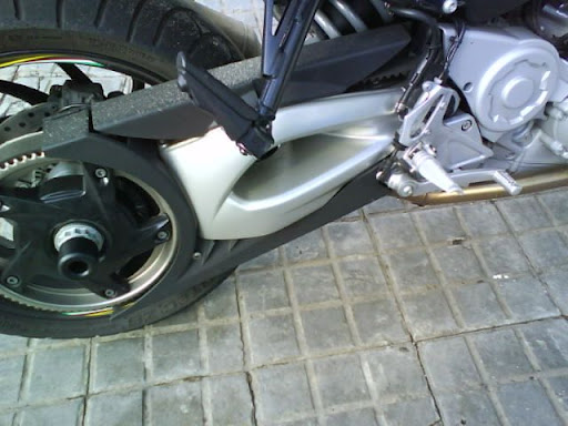

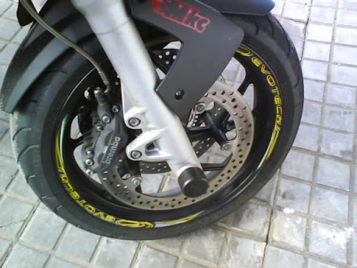

También tienes la posibilidad de poner un tope en el monobrazo y en el eje delantero que Oxum12 también fabrica. Yo también los llevo colocados.
Mono brazo:
Eje delantero:
