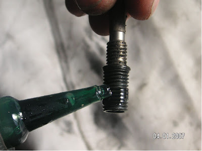

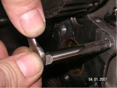

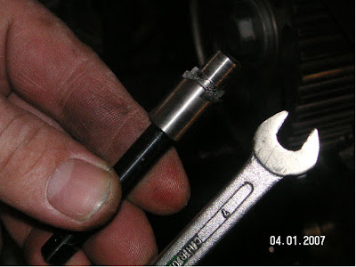

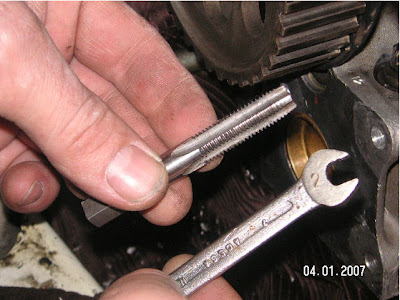

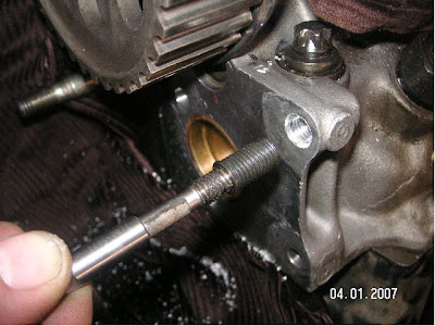

Bueno, pues deciros que al final lo solucioné pero con un casquillo de los que vienen en kit de la marca Würth.
No sé como será de complicado poner un Helicoil, pero os aseguro que poner un casquillo está chupado hasta para un Zote como yo.
El único problema es que, o te proteges la mano con un trapo o similar o prepárate para lucir una bella ampolla.

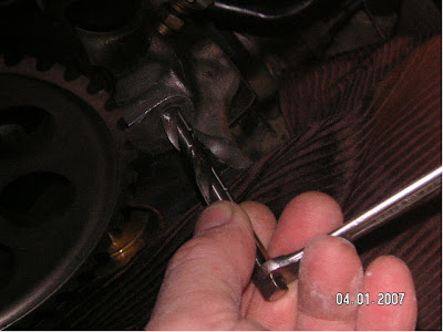

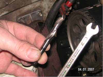

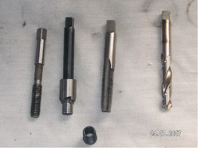

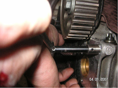

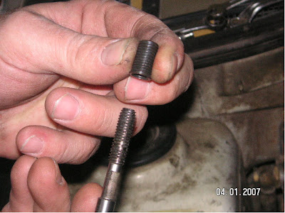

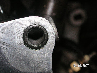

No hice fotos del proceso, pero he encontrado un tutorial que lo describe perfectamente.
Son tres pasos:
1º Agrandar el paso con una broca: El aluminio de la caja es muy blando. Le vas dando vueltas poco a poco y él solo va entrando sin problema. Cuando termines, metes un poco el dedete y vas sacando toda la viruta que puedas.
2º Avellanado: El mismo proceso. Yo lo hice en segundo lugar, aunque en el tutorial lo hacen después de hacer la rosca. La verdad es que da igual que lo hagas antes o después.
3º Roscado: Lo mismo, pero tienes que tener un poco de cuidado y fijarte que el macho entre recto. Es decir, perpendicular a la caja.
4º Colocar el casquillo: El kit viene con una especie de macho cónico en el que colocamos el casquillo. Le damos bien de fija tornillos y pa dentro, ( yo unté un poco la rosca del macho con aceite para que desenroscase mejor). La forma cónica impide que el casquillo se enrosque en el macho cuando lo vas introduciendo. Una vez hemos roscado el casquillo hasta dentro sacamos el macho. Después esperamos un par de horitas a que se seque el fija tornillos por si acaso y ya podemos colocar el tornillo de vaciado.
Y nada más. Ahora tendremos rosca para muchos años, o eso espero. jejeje
Yo tambien uso los casquillos de Wurth, en 8 y 10 mm van de fabula y con el tema del avellanado, el acabado es buenisimo, quedan rasos y no se pueden hundir ;)
