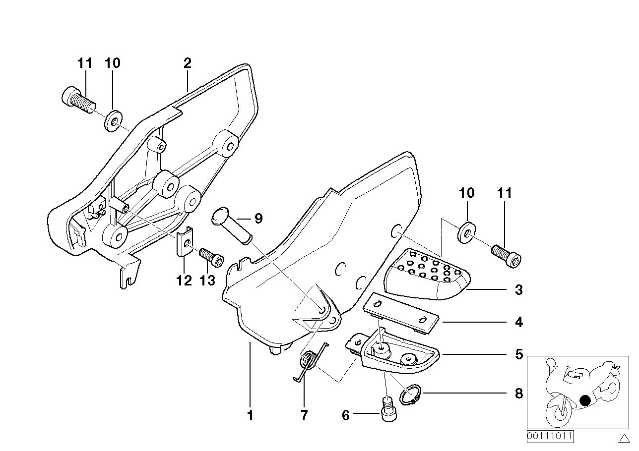

Seguro está tratado pero no lo he encontrado. Alguien sabe las medidas de los tornillos que anclan los reposapiés delanteros y traseros al chasis?? Es del 2006
Estribos Delanteros
Tornillo pieza nº 11 Ref: 07 12 9 904 477
Tornilo Isa M8X25-10.9-ZNS3 6 piezas

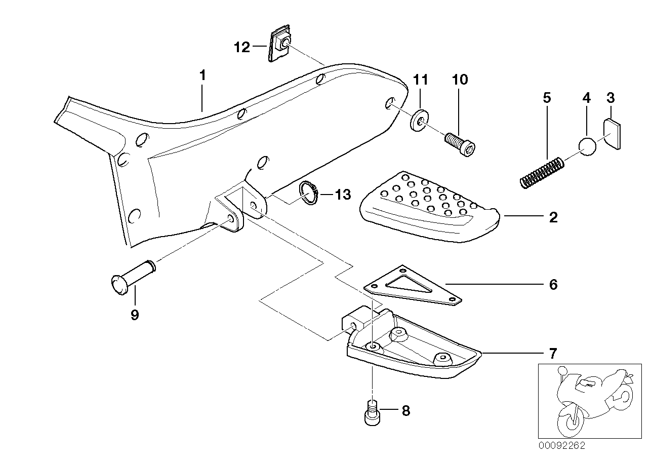

Estribos Traseros
Tornillos pieza nº 10 Ref: 07 12 9 904 477
Tornillos Isa M8X25-10.9-ZNS3 5piezas
Tornillo pieza nº 10 Ref: 07 1 19 901 033
Tornillo cilindrico M8X45-8.8 1 pieza
