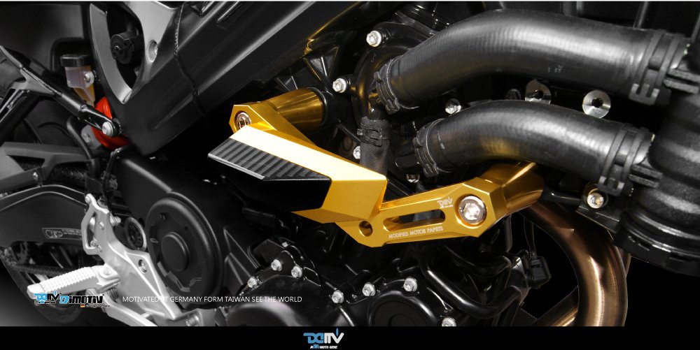

Buenas a todos, querría haceros una consulta, hoy me voy a disponer a instalar los topes anticaida de la marca dimotiv para la f800r, estos van con los dos tornillos del bloque de motor (Como los AC Schnitzer) y mi pregunta es la siguiente, es difícil de cambiar? Entiendo que esos tornillos que se ven (2 por ambos lados) son los que aguantan el motor con el chasis es asi? o Existen mas tornillos que no se ven que aguantan el motor con el chasis, lo digo porque tengo miedo a desmontarlos para poner los topes anticaidas y los apriete mal o algo y se pueda liar. Gracias

Al final he sacado tiempo para poder poner los topes anticaidas de Puig y al final los he puesto a 40Nm. A la hora de quitar los tornillos he visto que no estaban apretados con una fuerza descomunal y a la hora de ponerlos a 40Nm he tenido que hacer bastante mas fuerza que al quitarlos. Una vez puestos he probado la fuerza necesaria para quitarlos y la sensación es que para quitarlos tenía que hacer mas fuerza que al quitar los originales que tenían. Por si le sirve a alguien la información

Como bien ha dicho el compi ebpebp los tornillos estan flojos, no me ha costado nada de trabajo sacarlos. Cuando he puesto los topes anticaida he apretado primeramente con un torque de 38Nm, al sacar los originales venian con menos de 38Nm. Pues en la primera los he apretado a 38Nm y despues lo he subido a 40Nm que era la recomendacion del fabricante. Ademas no existia apenas diferencia entre 38Nm y 40Nm.
Lo que si me ha extrañado es que sea inferior a 38Nm al sacarlos.
Tambien he puesto liquido sella roscas a los tornillos. No es necesario pero como lo tenia por casa pues ya lo he puesto, los de fabrica vienen sin ese liquido.
