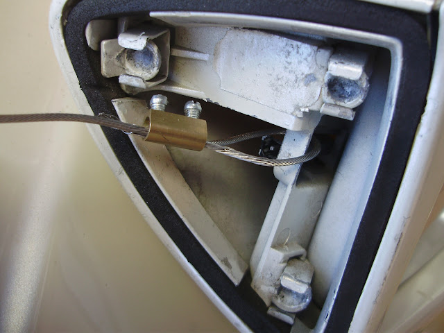

Bueno, mi pequeña aportacion.
muchos ya lo teneis solucionado, pero para algunos compañeros puede ser interesante el montarse un cablecito que proteja los retrovisores de nuestras K carenadas de posibles caidas, asi que aqui teneis unas fotillos que lo explican.
Material a utilizar ... un trozo de cable metalico (2 x 50 cm. aprox) aunque  tambien se podria utilizar un cable electrico de cierto grosor, una regleta de las que utilizan los electricistas y un destornillador.
Como vereis en la foto, he pasado el cable por la parte metalica del retrovisor y los he unido con la parte metalica de la regleta.
Pasais el cable por el agujero del cable del intermitente....
url]
... en la parte final del cable, volvemos hacer una anilla y la unimos con la otra parte de la regleta, esta vez no le quite la parte plastica para que fuera mas grande e hiciera de tope ante un posible estiron.
Como vereis en la ultima foto, la zona estaba bastante desmontada (aproveche para hacer mas cosillas), pero realmente no es necesario desmontar nada, solo meter la mano para pillar el cable y ya esta !!!!!
Una vez montado, solo queda colocar bien el cable dentro del retrovisor, para que el montaje sea comodo y ... arreglado !!!!
Por un par de eurillos os ahorrareis mas de 100e. en una "chorradilla"
Espero que sea de utilidad.
salut i uVs
Llevas toda la razón Joss_697, yo los sujeté con bridas de plástico de las usadas para sujetar cables y me evitó romper un espejo tras pisar un bache
Detalle de la brida (una al espejo y otra por dentro del carenado, cruzadas entre sí)
Es buena idea, doy fe ;)
