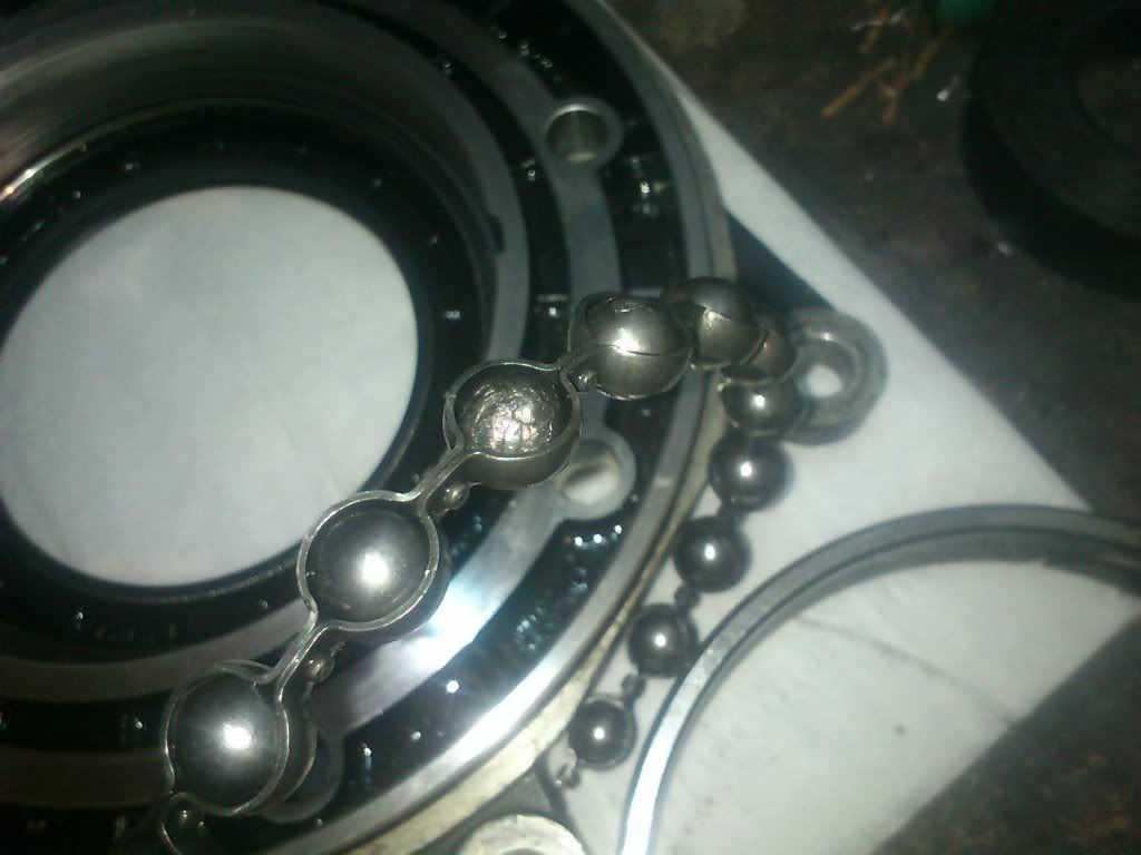

Ahora mismo vengo de limpiar todas las piezas de forma concienzuda y de comprobar que no hay nada más.
Parece que pille la avería a tiempo. Como pa no con el ruido que hacía.
http://fotos.subefotos.com/3b378729d0ebf3789736d84572ba3626o.jpg
Este es el aspecto de alguna de las bolas del susodicho.
Las primeras virutas que nos encontramos en el tapón de vaciado proceden de ahí. Las bolas se van desgastando y se van golpeando contra las jaulas. Salen virutitas tan pequeñas, que individualmente no las veríamos. Pero se van asociando y forman grupos, se van metiendo por el retén y se lo cargan y luego nos quedamos sin valvulina y se meten entre las estrías de los ejes y la corono. Entonces ya la cosa se puede poner tan fea que son capaces de cargarse el grupo.

No se si se ve la foto, pero no se como subirlas bien.
El rodamiento lo e desmontando cortándolo, pero la parte interior, no me atrevo y no soy quien a sacarla. Sabeis de alguna manera, e probado calentando pero nada.
Si no mañana llevaré la corona a ver si en un taller me sacan esa parte del rodamiento.

Te subo la foto para que se vea
Rodamiento de CJMAIDEN

corte el rodamiento grande con dremel y mucho cuidado. No hice absolutamente ningun daño.
el conico me lo va a comprobar un amigo que tiene taller y y también me va a comprobar la precarga.
