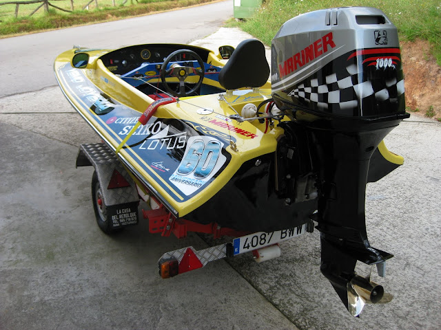

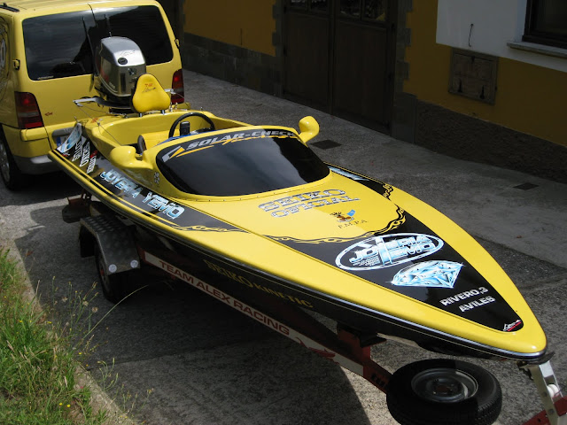

Hace tiempo que llevo esperando enseñaros este formula uno del pantano, (en sus dias, era lo más) ... ya se que no es una moto clasica  , pero si una reliquia del pasado pues dudo que se puedan contar con los dedos de una mano las que sobrevivan actualmente, en semejante estado .
Esperaba poder ofreceros fotos en movimiento, pero no acabo de conseguir un dia de pruebas (tendre que jugarmela) y ir por libre  :-X

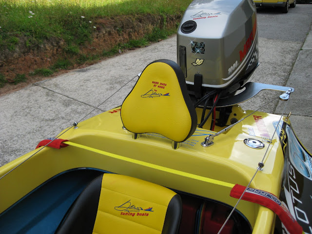

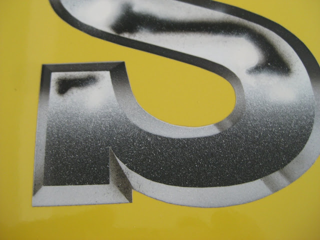

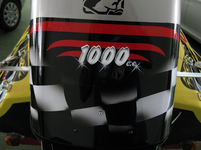

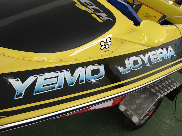

La embarcacion es un  monocasco en v (profunda al principio y casi plana al final) de 4'70 m de eslora por 1'40 de manga, monoplaza que carga todo el peso a popa (asiento, deposito, motor) gobernada por un sistema de reenvio de cables por poleas a una cruz (motor) y un sinfin (volante) dotada con acelerador de mano y de pie (ideado por mi) en la restauracion que le hize en el año 2006 y decorada a aerografo integramente por mi, para el 45 aniversario de "Joyeria Yemo" principal patrocinador y antiguo propietario.
Se trata de un modelo de competicion construido el año 1971 en los  astilleros Barbosa (Portugal) que al parecer solo se dedicaban a este tipo de embarcaciones y que bautizaron al modelo con el mismo nombre.
Originalmente montaba un motor de 65 cv que rompio y se mando a Italia (Carniti) a poner camisas y pistones a 90cv, luego vio sus primeras victorias, ... pero tambien sus accidentes ( casi cortada por la mitad) fue reparada deprisa y corriendo para terminar la temporada de no se que año,  y luego sobrevivio a un gripaje en un cilindro de los tres que tenia pero ya no se hizo carrera del motor y quedo abandonada en un cobertizo ... esperando la visita del ... carpintero  ;D

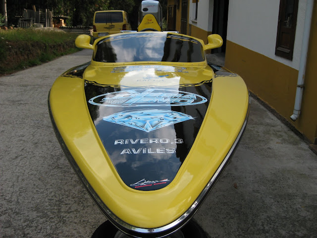

Esta es del estado actual  8-)
Perfil  8-)

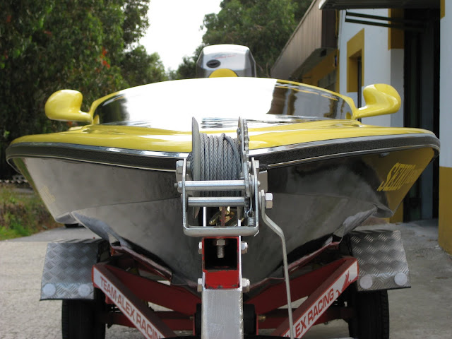

Frontal agresivo 8-)

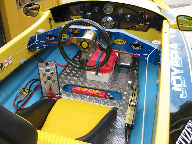

Interior  8-)

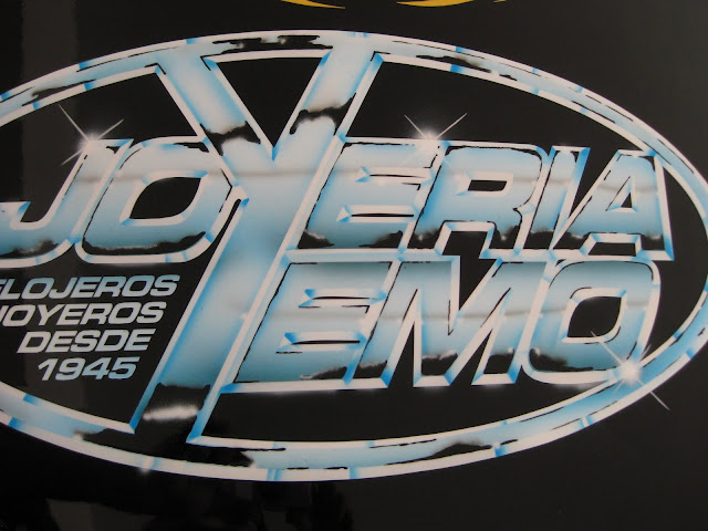

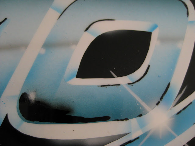

Aerografia  8-)
Zoom  :D

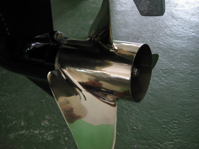

Helice hecha de encargo para este modelo (de paso 18)  :o

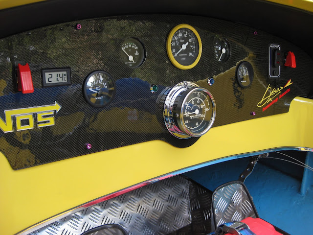

Cocpik en fibra de carbono y instrumentacion  8-)

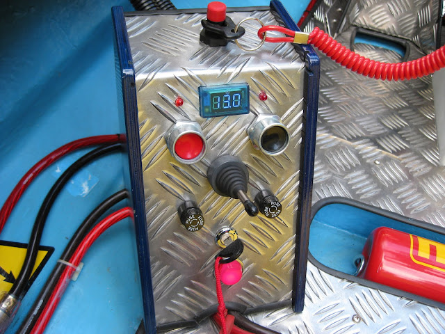

El modulo de gestion del motor, cebador arranque, palanca de regulacion de planeo (Power trim) y hombre al agua.

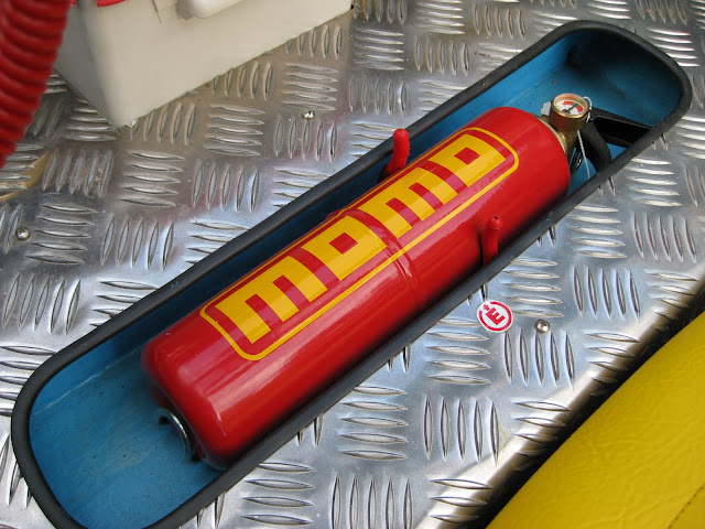

El indispensable en todo lo que flote y ... huela mucho a gasolina 98

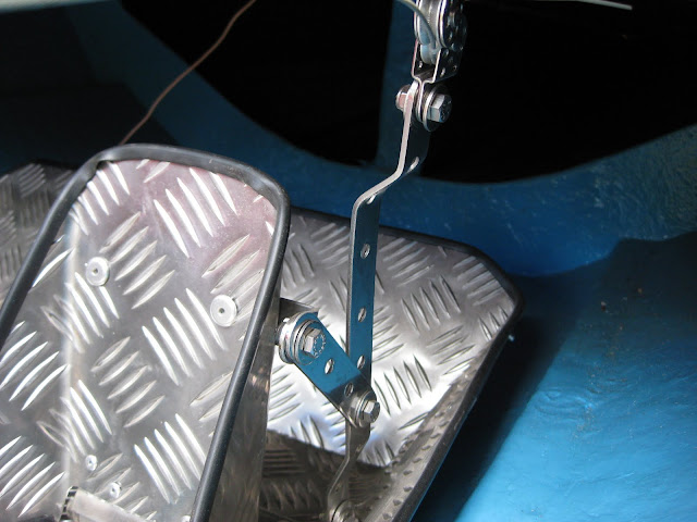

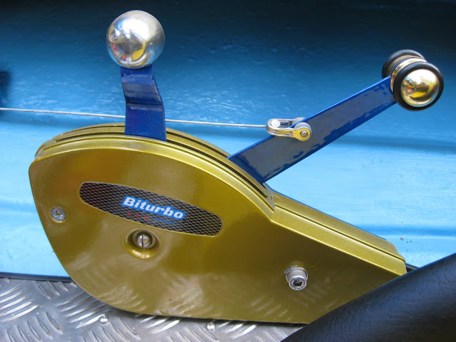

En el otro lao mando de gas y cambio 8-)

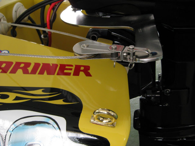

No se ve muy bien el funcionamiento, pero es muy sencillo y efectivo :)

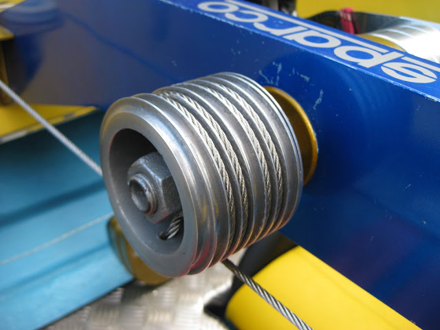

El sinfin de la direccion ...

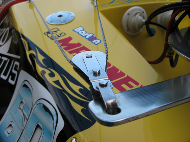

Y la polea trasera a la ... cruzeta (made in home) en acero de 6mm :o todavia no me puedo creer que doblase ;D

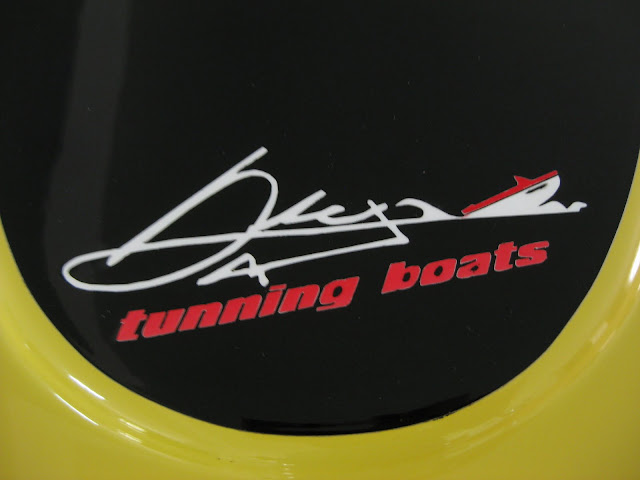

Y detalle del diseñador de moda ;D

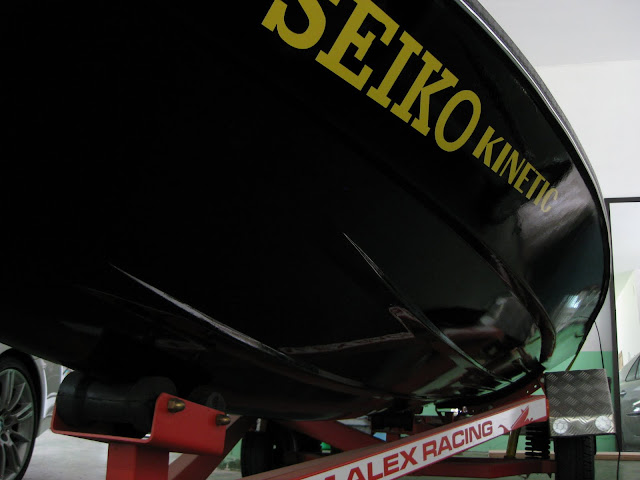

Y alguna que denota para lo que fue diseñada  ;D

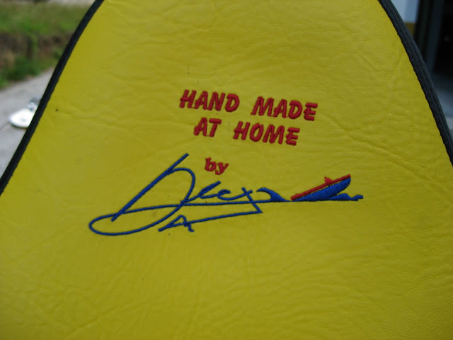

Y por ultimo la marca de la Factory 8-)

Komodoro., El motor actual (el que veis en las fotos) es un Mariner/Mercury de 50HP de 2 tiempos  1000cc ,3 cilindros 3 carburadores con regulacion automatico del avance y con power trim ( palanquita que sube/baja la cola) electro/hidraulicamente, y si esta tuneao   ;D  le pinte la carcasa a juego con el resto del barco  ;D
Y te aseguro qué no agacha el morro si no cortas, de hecho para girar hay que levantar el pie  :o  y en cuanto baja el morro ya tienes direcion, es sumamente estable y apenas se inclina en los giros , pero la helice es la responsable de los 45nudos unos 84kmph, a 5500rpm y cavitando tóoooodo el tiempo  :o  detras deja una mezcla de agua , aire y ... gasolina   :-X con los retoques de surtidores ... unos 30 L/hora   ;)
