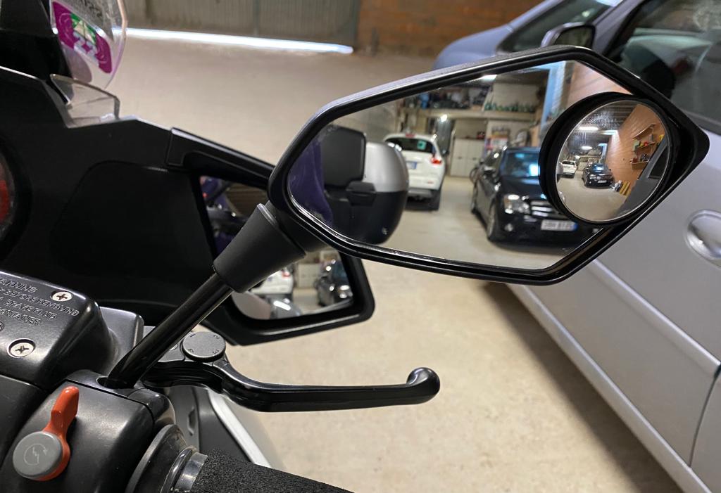

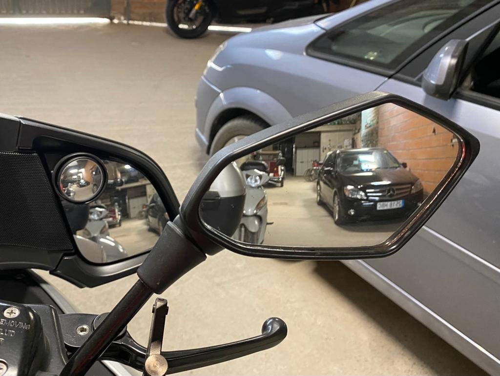

En la primera, observando las farolas, se puede apreciar claramente la diferencia de ángulo

Yo he puesto unos adhesivos de Ali exprés , y en parado fantástico por ciudad genial pero en cuanto cogí la autovía, el susodicho salio volando con el aire (y no iba a mas de 100km/h) por lo que he pedido otros pero en este caso con tornillos y ya os contare.
Joder, pues menuda gracia...
Los q yo puse, q los he puesto mas arriba de este hilo, este verano en Alemania han aguantado a mas de 180 (alli estaba permitido)

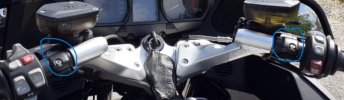

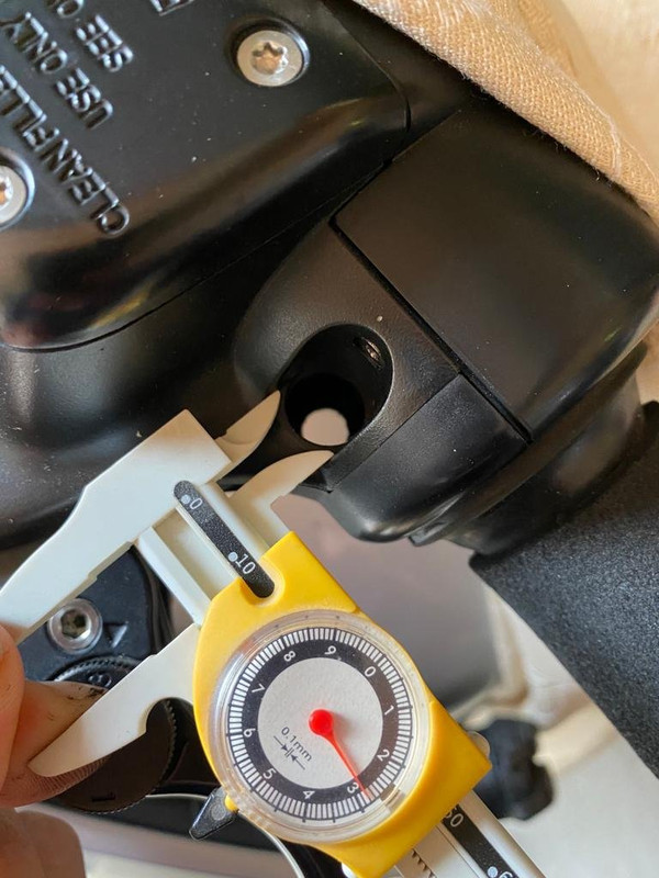

Buenas tardes
¿Algún compañero del Foro con RT y módulo de llamada de emergencia SOS que haya colocado un par de espejos adicionales por encima del manillar?
Llevo sólo 3 meses con la moto y me pasa como a la mayoría, voy muy inseguro a la hora de adelantar ya que el punto muerdo del espejo izquierdo me tiene acojonado.
Decidido por tanto a colocarle un par de espejos supletorios de Wünderlich, veo que necesito las abrazaderas que sustituyen los enganches de las manetas de embrague y freno.
Para el lado izquierdo, no veo problema, simplemente sustitución de la pieza por la referencia de Wünderlich. Pero tengo bastante duda en el semimanillar derecho, ya que se encuentra el cajetín con el módulo de llamada de emergencia.
Me pongo en contacto con un técnico de Wünderlich y me confirma que con las abrazaderas suplementarias, es totalmente factible, me escribe literalmente: "... simplemente desenrosque el interruptor SOS (ver imagen), luego la ref. Reemplace 27520-322 con el original como se describe en las instrucciones y vuelva a instalar el interruptor SOS..."
Adjunto el recorde del manillar con el módulo SOS resaltado, las piezas suplementarias que vende Wünderlich y la foto que me manda el tecnico y que me indica hay que desmontar.
Si realmente es tal como dice, creo que me decidiré a poner esta solución.
En todas mis motos siempre he llevado los espejos por encima del manillar y nunca he tenido la sensación de inseguridad que tengo ahora.
Muchas gracias como siempre por vuestras aportaciones
Carlos

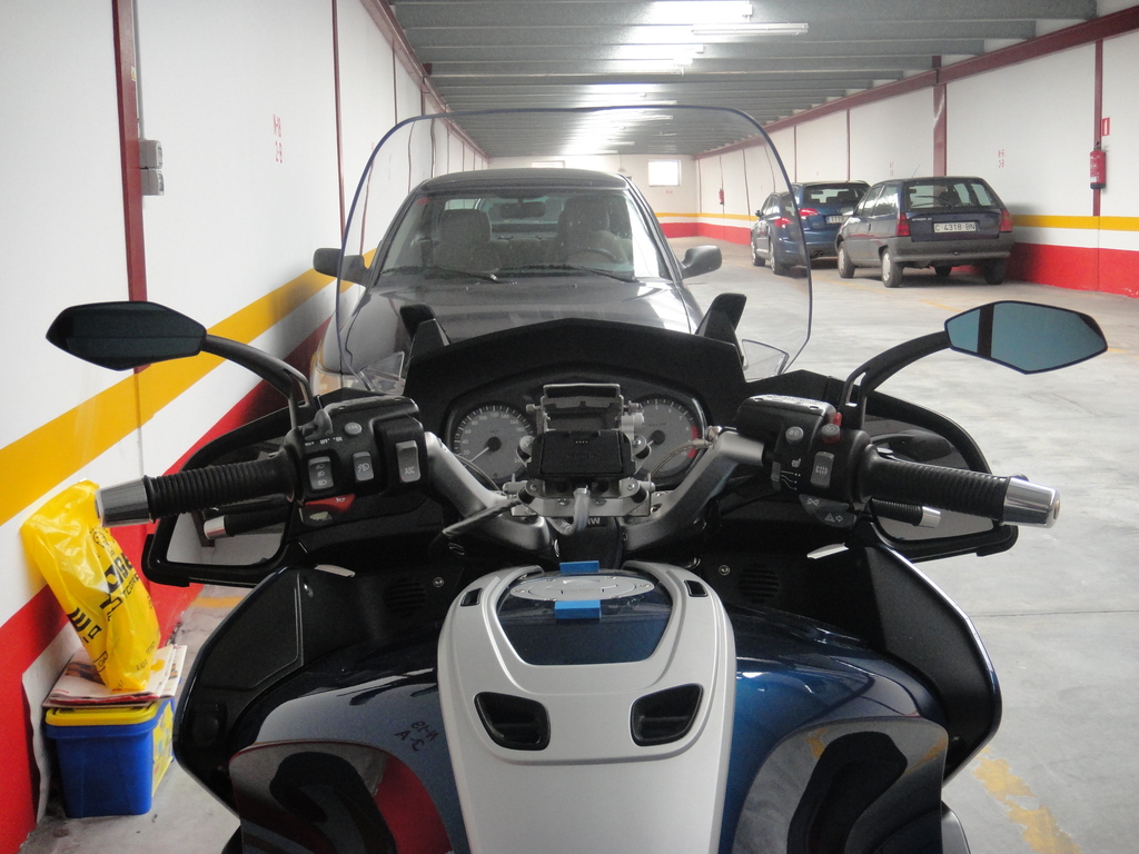

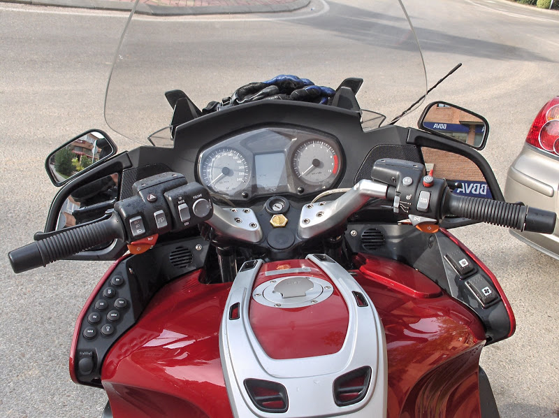

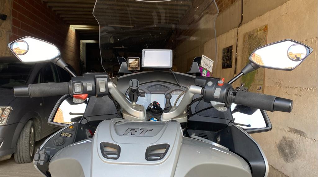

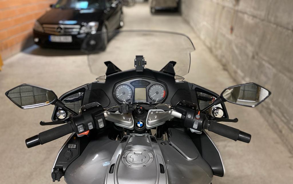

Ganarás mucho Carlos Stm con los espejos mas altos, como dices wunderlich ya tiene unos accesorios para mejorar el campo de visión en una moto que nació con un malos retrovisores y siguen cambiando el modelo y continúan cayendo en el mismo fallo, dan prioridad a la estética antes que a la seguridad, en fin, aquí una 1250 de las nuevas con los espejos mas altos, lo que no se que sistema usan para sujetarlos.
En la siguiente foto puedes ver la diferencia de campo de visión en una RT de aire "la mia" con los de serie y con los añadidos de varilla por encima del manillar, encima vibran menos y tienen una visión mas nítida y ya ni te cuento si le quisieras poner paramanos o usaras manoplas en invierno que los de serie entonces prácticamente se "anulan"
Gracias por las fotos JaumeB (y)
Vaya diferencia de campo de visión. Estoy decidido a pedirlos, ya contaré por aquí qué pasó con el enganche en parte derecha.

Es como te dicen los de wunderlinch, es muy, muy facil. Te pongo un enlace a un video que cambia esas piezas para poner soportes para camaras, es justo la misma pieza que hace falta para poner retrovisores, espero que te aclare algo:
Hola Rafa
Muchisimas gracias por el video. Es justo lo que necesitaba. Ya me imaginaba que la persona de Wünderlich atinaba en su consejo, pero es que tal y como dice el hombre del video, la descripción en la web de esa pieza, no es nada acertada.
Esta misma tarde voy a pedir las piezas...
Gracias de nuevo ¡¡ :D

Un poco más arriba han puesto una foto de la RT mía la azul. Con ellos se terminó lo del ángulo muerto. Eso sí tienen que estar homologados de lo contrario no pasas la ITV. Otra cosa es quitarlos antes.
