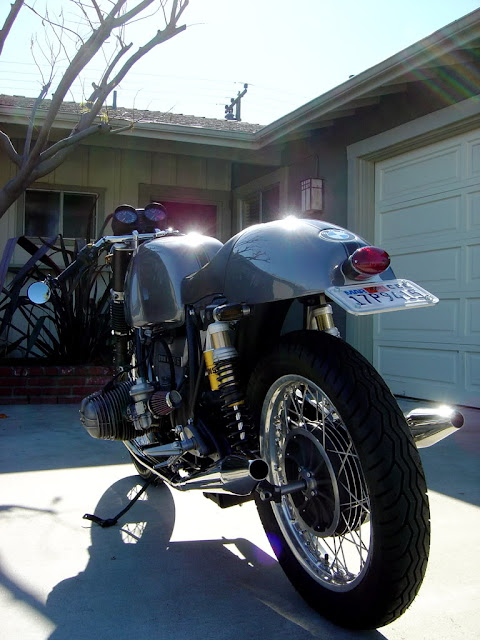

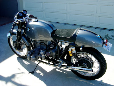

¿Se puede transformar una R90S en Café Racer pero que el proceso sea totalmente reversible? ::) ::) ::) ::)
Pues el máximo sin que llegue a ser irreversible ::)
He visto algunas fotos por internet y, la verdad, me han encantado las Café Racer basadas en las 90S

Mirad qué preciosidad:

Por cietro, la café racer de las fotos es de las más bonitas que he visto. Es una buena base.

Pues sí me ha picado sí.... y la de la foto es tan guapa que pienso dejarla clavadita a esta ::)

Estuve mirando muy mucho y, de momento, la que más me gusta a mí es la que puse en el primer post :)

Hola en FlatRacer tienes el Colin con el asiento ya integrado,de la primera foto. Yo el mio lo compre ahi.
Se parece muchísimo pero ¿seguro que el asiento es igual? le veo una moldurita cromada que no veo en la foto que puse yo.
Pues ahora que lo dices, no es igual del todo,pero es muy parecido, a lo mejor lo ha modificado el.

Se parece muchísimo pero ¿seguro que el asiento es igual? le veo una moldurita cromada que no veo en la foto que puse yo.[/quote]
Es el mismo de Flatracer, como bien te dicen arriba. Lo que me parece es que el dueño ha retapizado el asiento, en símil cuero los laterales y en piel vuelta la parte superior

La de las fotos es una R100s. ;)
