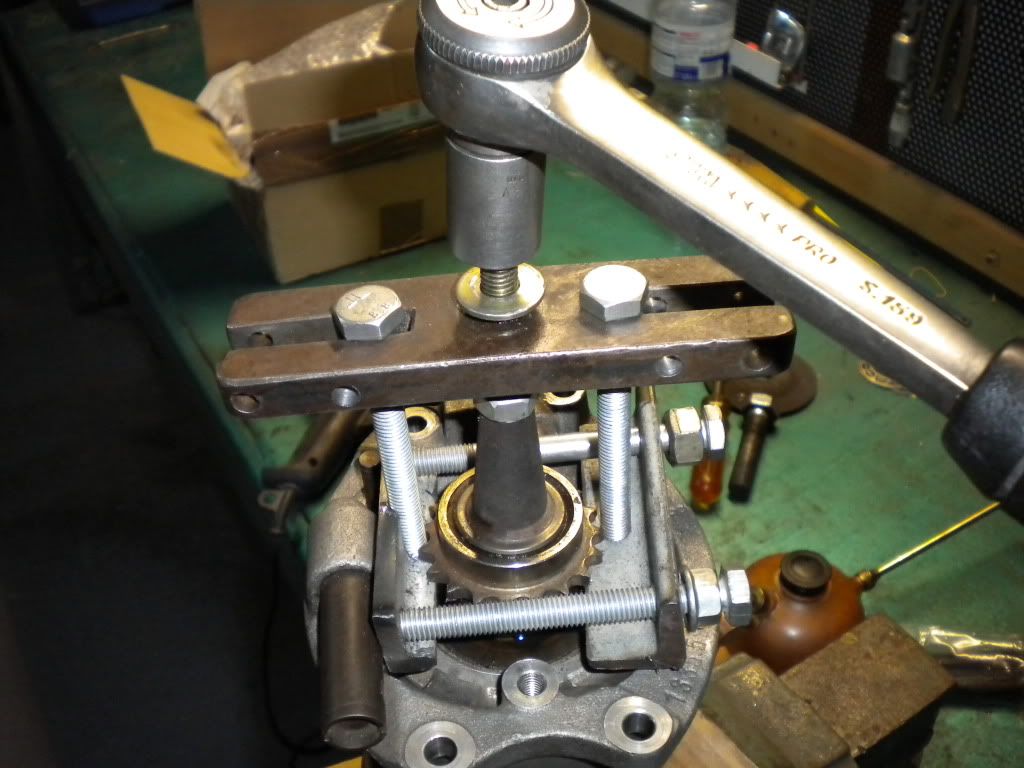

El util BMW 11 2600 es un extractor especifico.
tengo que sacar el piñon que va alojado sobre el cigueñal, el que arrastra la cadena de distribución. esta un poco jodi**** de sacar >:(. Y con las uñas de un extractor normal no se puede acceder.
Alguno de vosotros sabe como es o tiene alguna foto.
Yo me estoy preparando un util, pero si ya está inventado...... ;)

Las uñas de uno grande no caben. Por eso me estaba haciendo un utillaje al uso.
os contaré.  Ah ! gracias por las fotos.

Hoy aprovechando que pegaba una rasca del copon, por lo tanto el cigüeñal estaba  casi congelado yque tenía 10 minutos, le he dado un poco con calentador electrico y con la ayuda de mi superutillaje: "Kook 11 2600"...
El bandido del pinón ........ Ha salido despues de dar un chasquido que hasta me ha asustado. ;) ;)
