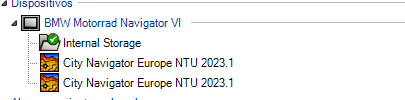

Estoy preparando un próximo viaje a Marruecos. Hace un par de meses que me instalé en el ordenador el mapa "CN Middle East & N Africa NT 2021.10" con el que he realizado las rutas que haremos por allí. Gracias a lo que he aprendido en este foro, gracias a @despista2, @gordologo y otros tantos, y a las horas que le he metido al tema, creo que tengo un conocimiento razonable del Basecamp y del Navigator VI. Este será mi primer viaje fuera de Europa y es la primera vez que utilizo un mapa diferente del de Europa que viene con el Navigator VI.
He leído todos los post relacionados con la instalación de varios mapas en el Navigator VI y no he encontrado lo que me pasa. Desde el Basecamp, traspaso el mapa completo "CN Middle East & N Africa NT 2021.10" al Navigator VI a través de mapinstall. Crea un fichero con el nombre "CN Middle East & N Africa NT 2021.10.img" en la carpeta Map y cuando reviso en el navegador en la opción de mapas me dice que lo tiene cargado. Hasta aquí ok. También le he renombrado por "gmapsupp.img" y da el mismo resultado.
Aquí vienen mis problemas y mis dudas. Cuando conecto el GPS al Basecamp, éste no me dice que tengo otro mapa en el GPS, sólo me salen los dos ficheros en los que "parte" el mapa de Europa como podéis apreciar en la imagen a continuación:
NO dice nada del ""CN Middle East & N Africa NT 2021.10".
En la misma lista de Basecamp, tengo rutas con el mapa de Europa que son las de ir de mi casa a Tarifa y vuelta, y las del propio Marruecos. He probado con muchas combinaciones diferentes y siempre me sale el mensaje ""Las rutas enviadas al BMW Navigator VI se han recalculado porque se han creado en un mapa que no está instalado en el dispositivo".
  1. Todos los mapas activados en el GPS y traspaso de todas las rutas "como siempre" desde Basecamp.
  2. Activados mapas de Europa y sólo las rutas de Europa. Estas bien.
  3. Activado sólo mapa de "Marruecos" y rutas de Marruecos. Mismo mensaje y rutas "destrozadas" cuando las reviso en el GPS.
Sólo he conseguido traspasar las rutas de Marruecos, no sé si sólo aparentemente bien, cuando he deseleccionado la opción en el Basecamp dentro de la transferencia al dispositivo, "Hacer coincidir siempre la ruta con el mapa en mi dispositivo al realizar la transferencia".
De esta última forma, las rutas aparecen en el GPS con el "dibujo" adecuado y cuadran los km y el tiempo estimado (con pequeñas diferencias normales) con los del Basecamp.
He hecho también pruebas con el mapa "Africa North OSM Topo" y me pasa exactamente lo mismo.
¿Qué estoy haciendo mal? ¿Puedo comprobar de alguna forma que las rutas son correctas en el GPS antes de que esté allí y le de a navegar?
Me quedan pocos días para iniciar el viaje y tengo serias dudas de que vayan a funcionar las rutas. Me llevo también los tracks para intentar minimizar las consecuencias si no funcionan las rutas, pero esta última opción sería bastante incómoda para mí porque no estoy acostumbrado a seguir tracks durante tantos km.
¿Alguno podéis aportarme vuestras experiencias? Muchas gracias anticipadas a todos.

No sé cómo comprobar si el img está bloqueado. Entiendo que si lo he podido instalar en el Basecamp y usarlo, el mapa ya está desbloqueado y si desde el Basecamp exporto los mapas al GPS pues seguirá estando desbloqueado, ¿no?
Lo de la opción de "Hacer coincidir siempre la ruta con el mapa en mi dispositivo al realizar la transferencia" siempre he pensado que, si está activada, fuerza a un recálculo.
Puede que, si el mapa que utilizas está "cocinado", Basecamp no lo reconozca al leer el navegador.
Pero si ya has traspasado las rutas y, al importarlas, parecen estar bien, yo no me preocuparía. Una vez importada, la va a navegar tal cual la vez, salvo recálculos sobre la marcha.
Pues el mapa CN MIddle East ... sí está cocinado. No sé si el OSM tiene esta consideración. Quizá el Navigator detecte en ambos casos que no son los "pata negra" y por eso no les reconoce. Desde luego cuando activo el Garmin Express tampoco reconoce que en el GPS esté instalado otro mapa que no sea el original de Europa.
En cuanto a la dichosa opción "Hacer coincidir siempre la ruta con el mapa en mi dispositivo al realizar la transferencia", tras ver tus vídeos varias veces y algunos post, por mis pruebas, cuando las rutas son en Europa con mapas originales, la tengo activada y todo va bien. Por las pruebas de ayer y hoy, que llevo todo el día trasteando, quitando y poniendo cosas, la única forma en que las rutas pasan bien (porque el Basecamp no las recalcula al pasarlas) es desactivándola.

Creo que el problema que puedes tener es el siguiente: cuando se descargan mapas tipo NTU para los GPS Garmin desde internet, en Basecamp se pueden ver de diversas maneras (instalados en nuestro disco duro con algún "extra" o un dispositivo virtual que hagamos con un USB). El tema es, que cuando queremos pasar estos mapas a nuestro dispositivo, mediante Basecamp, no están activados, y al no ser originales no nos dejará instalarlos. Si pudieses conseguir esos mismos mapas en formato para dispositivo (tipo .IMG etc.) no para PC, con meterlos en la carpeta MAP de la memoria externa ya los tendrías funcionando. El Navigator VI no está encriptado como los últimos Zumo XT, y los mapas los admite de esta manera.
Lo mismo cuando dices que no puedes pasar un OSM topo. En principio si te descargas el mapa en formato para GPS y si lo metes en la carpeta Map, debería funcionarte y aparecer en la lista de "mis mapas" de GPS.

Hola. Pues me cito a mí mismo para concluir tras la vuelta del viaje a Marruecos.
Los mapas "cocinados" funcionaron perfectamente en el Navigator VI, así que el único problema a solucionar es que cuando se mandan las rutas desde Basecamp al Navigator VI no se recalculen, ya que el Basecamp no detecta los mapas "cocinados" en el GPS. Esto se consigue desactivando la opción "Hacer coincidir siempre la ruta con el mapa en mi dispositivo al realizar la transferencia".
