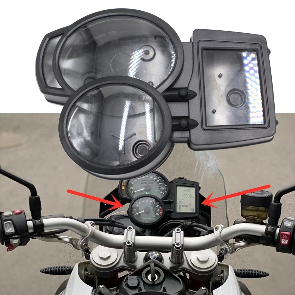

Me he comprado una BMW f800r pero me viene con el velocímetro básico que no pone ni el nivel de deposito de combustible... Y he visto que los modelos más más modernos lo tienen y quería saber si se puede poner uno de los modelos más nuevos...

No es cuestión del año, sino de que se comprara con el extra en el concesionario. Creo que recortando el plástico la pantalla sigue por debajo, me pareció haberlo leído en algún sitio, investiga un poco, creo que se pude apañar el cuadro que tienes.
Entonces entiendo que si consigo un velocímetro con ello lo puedo poner aunque sea el modelo nuevo, incluso de una gs?
No sé si era con una gs o una r, pero los modelos f800 básicos tienen la misma pantalla que el resto, pero tapada por el marco.
Eso es lo que te dicen de recortar.
Luego creo que conectando a la centralita se pueden activar las funciones.
Eso puede ser lo más complicado si no tienes conocimientos.
Pero está documentado por el foro seguro.

Venden en aliexpres la carcasa para la gs. por muy poco dinero la tienes sin tener que recortar nada y sin que te entre agua al cuadro
