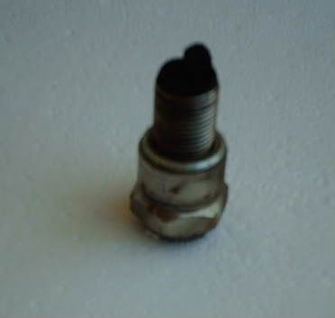

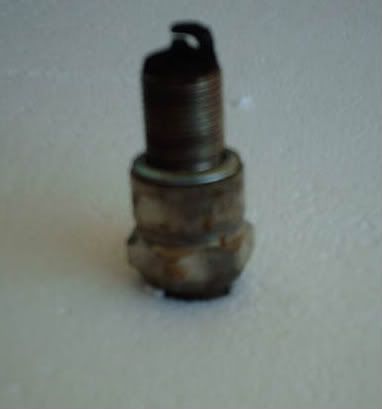

Hola a todos! Espero que os esté yendo bien el mes de agosto :) Kris y yo volvimos anoche mismo despues de una semana de rula con la R80/7, en la que habremos hecho como unos 2000 km :D :D :D entre Cantabria, León, Galicia, norte de Portugal y Las Batuecas. La moto ha ido genial todo el camino, cargada hasta los topes, por autopistas, nacionales y comarcales más aptas para GS que otra cosa... hasta ayer, último día de vuelta desde La Alberca (Salamanca). Desde que salimos iba muy poco fina, sin fuerza, me costó un poco arrancarla y luego rateaba sobre todo entre 3000 y 4000 vueltas, costaba subirla de revoluciones e iba sin potencia. Después de unos cuantos kilometros ya no había quien la subiera de vueltas, asi que paramos, le cambié las bujías pensando en un problema de chispa (y tambien porque era la única opción que se me ocurría :-?) y me encontré esto:
Bujía izquierda
Bujía derecha
Bujía derecha
Otros síntomas: el escape derecho echa humo bastante negro.
El caso es que despues de cambiar las bujias, intentamos continuar y llegamos a duras penas hasta Avila, desde donde llamé a la asistencia sobre las 10 y media de la noche, prefiriendo esto :( antes que quedarnos definitivamente tirados a 100 km de casa. Eso si, la vuelta en la grúa con el gruista fue toda una experiencia, el tío mecánico y piloto aficionado de motos, rallyes, etc un crack vamos, pero volao volao ;D

Que bien Tronz, bienvenidos. Esta claro que ese color de bujía es por estar muy rica la mezcla en gasolina. Me alegro que puedieras hacer tantos kilómetros, lástima por esos últimos 100km´s... pero mola saber que las abuelas superan expectativas...

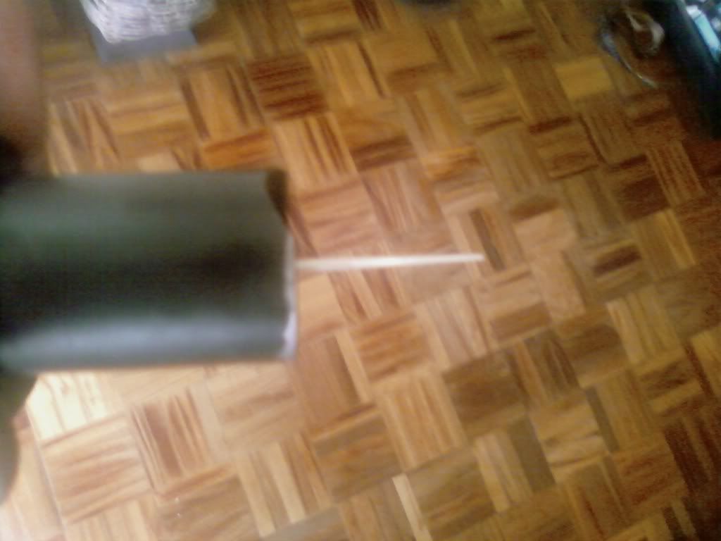

Hola de nuevo! He estado esta mañana dando un repaso a la abuelita, y posiblemente haya dado con el problema. En un principio he desmontado las toberas y el filtro de aire, este está aparentemente bien, bastante limpio, pero la tobera derecha estaba medio suelta :o. Además, el habitáculo del filtro estaba bastante sucio del aceite que le entra por el respiradero, tan sucio que parte de ese aceite se me metía en las toberas de los carburadores; supongo yo que esto no debe ser demasiado bueno tampoco, no? He limpiado el habitáculo y el filtro, vuelto a montar (me ha costado la de dios y aun asi no ha quedado del todo cuadrado, pero bueno... estos alemanes a veces complican las cosas innecesariamente), y al desmontar la membrana del carburador derecho me he encontrado este maravilloso "siete"
Asi que supongo que el problema principal está ahí. He pillado un par de membranas en el conce (17,82 más IVA cada una) y las tengo que montar esta tarde, para lo cual me han dicho que tengo que doblar el remache superior del pistón , sacar la membrana rota, poner la nueva, y volver a doblar el remache. Podría haber comprado la membrana con pistón incluido, pero esto ya costaba 80 euros y además no lo tenían en stock.

SOLUCIONADO! efect¡vamente era la jodida membrana la que causaba todo el problema. Y lo mejor es que una vez cambiada, me he dado una pequeña vuelta por el barrio y casi me lío a hacer caballitos! que potencia copón! nunca ha andado así desde que la compré! :) :) :) asi que me voy ahora mismo a probarla por carretera, ya os cuento luego.
