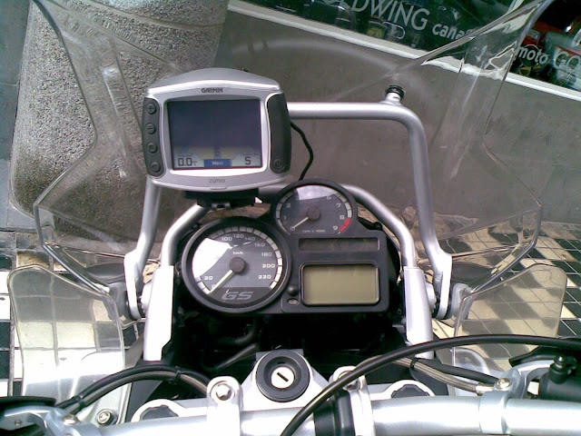

esta es la combinacion que yo tengo, la verdad que esta bastante bien pero tiene un pequeño defecto y es que la barra de touratech vibra por el peso del navegador+soporte y ademas de la longitud del artilugio.
Por eso queria ver como queda el de bmw, tambien habia pensado en la barra de touratech que se agarra a los tornillo laterales que sujetan la pantalla, pero vamos que como lo llevo ahora queda bastante bien
te pongo unas fotos a ver si lo distingues bien

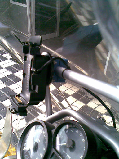

y otra de perfil

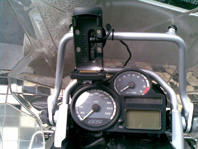

Ahora mismo solo tengo esta por aquí. Tapa solo un poco la parta alta del cuentavueltas, pero fue el que mas me convenció, y además, el más barato.

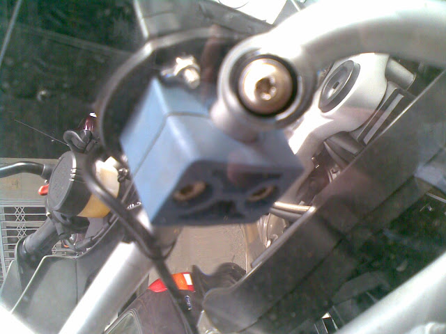

buenas
las sujecion se la hice conuna brida plastica que venden para tubos hidraulicos
y la pieza redonda negra donde donde va la base la mande hacer de acero con las mismas medidas que trae la pieza original
con la diferencia que sin la bola que trae y con los dos orificios con rosca para sujetar con los dos mismos tornillos que sujetan la brida a la barra
lo bueno de este tipo de bridas es que al ser de plastico no hace falta ponerle ninguna goma ni nada para sujetarla a la barra
tambien hay que cortar los tornillos a una medida que enrosquen en la pieza redonda a la vez que sujeta bien la brida y no sobresalgan para poder atornillar los cuatro tornillos de la base del gps
no se si me explico bien pero despues hace unas fotos mas precisas y las pongo
