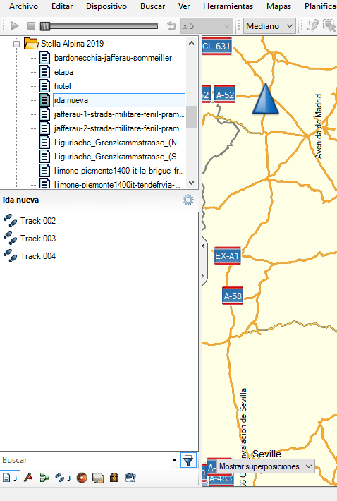

El fichero del track se descarga desde Wiki a la carpeta que elijas.
Luego tienes que importar el fichero desde BC: Fichero / Importar. Lo hará a la carpeta de rutas que tengas abierta en ese momento
Al pinchar en el track te da la opción de convertirlo en ruta (creo que con el botón derecho)

Importas el archivo descargado, que te lo metera en la carpeta que tengas abierta en ese momento. Luego seleccionas esa carpeta y en esa carpeta aparecera una "lista" de archivos descargados. Cuando seleccionas la lista correspondiente al archivo descargado, en la parte de abajo te aparece el track como tal. Lo seleccionas y con el boton derecho puedes hacer una ruta directamente desde el track.

gracias Jesus y Koji, ya he conseguido (creo que el primer error era que descargaba la ruta a través de un fichero por mail) descargar la ruta en base camp y luego hacerlo ruta, pero luego me da error al pasarlo al navegador, la reconoce y cuando se pone a descargar da el error, no se si es por waypont máximos en la ruta que pregunta, pero he puesto en automatico y también manual en 500 y nada, y es una ruta de Desjoma muy conocida del segundo tramo de Madrid a Andorra por pistas, que esta bien pero na y eso que en base cam si se ve la ruta.

Con las rutas de Wikiloc sucede que tienen formato de tracks, por mucho que las llamemos rutas, y no son lo mismo, como se ha dicho. Por el motivo que sea, cuando las paso directamente a la carpeta GPX del Garmin, no me las lee ni como ruta ni como Track (desde BaseCamp sin problema, ojo). Pero hay una solución: ‘reformatear’ esa ‘ruta’ de Wikiloc con una web app, GPSVisualizer (que se puede ‘instalar’ en la pantalla de inicio del móvil como si fuera una app) y desde allí solucionar dos problemas de una tacada: darle a GPX como formato de salida (aunque obvio, resuelve ese ‘mal formato’ del fichero original), y reducir el número máximo de puntos del Track (que como se comenta en este hilo, también da problemas e impide que el Garmin procese el archivo. Yo no tengo problemas limitando el número maximo de puntos en 2000 (activando ‘advanced options’). Una vez transferido el fichero al Garmin, hay que importarlo en el apartado de tracks, y de ahí el mismo Garmin se encarga de pasar el Track a ruta si lo deseamos.

Buenas a todos, perdonad una pregunta. Alguien podría explicarme el proceso como si fuera para tontos? Yo me descargo en el ordenador la ruta de wikiloc y de las 3 opciones me la bajo en la recomendada para la mayoría de dispositivos garmin, luego directamente enchufando el Navigator con el cable al ordenador paso la ruta a la tarjeta SD, y ya en el gps encuentro el track, lo convierto a ruta, pero no sé como acceder a ella... es en la parte de tracks? Porque sale la línea de la ruta pero no me indica como iniciarla ni nada. Y lo del tema del basecamp que decís... yo en el ordenador desde la carpeta del Navigator intento abrirlo y me da error. Mi nivel tecnológico como veis es menos 0, si alguien puede explicármelo os lo agradecería.
