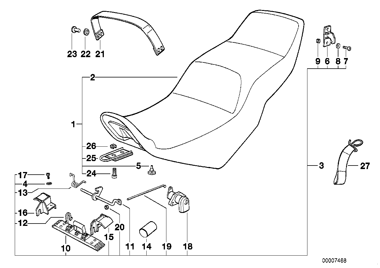

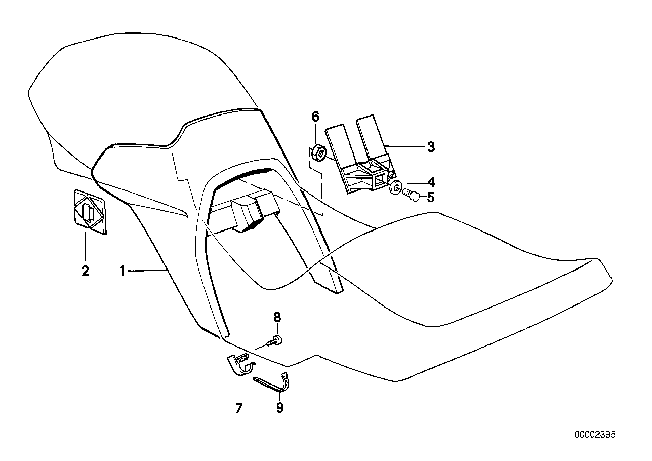

Gracias por el despiece. Un saludo
La goma que va al depósito también te hace falta
Si, este es el asiento que me referia, y como dices sera necesario asiento + goma deposito.
Sera mejor ver una en presencia y ver como esta instalado el asiento y hacerme a la idea de los cambios que tendre que hacer.
Gracias. Un saludo
Hasta 2006 tuve una K75S y también me quedaba un poco alto el asiento original. Compré de desguace uno bajo con todas sus piezas y mejoró mucho el llegar bien al suelo con los pies. Pierdes la caja de herramientas que hay bajo el asiento, no es abatible sino que hay que retirarlo entero. Hay que cambiar el sistema de cerradura, porque es diferente el sistema de apertura, que activa una varilla y lo desbloquea. La cerradura vale la misma, pero hay que acoplarla al nuevo mecanismo. La cubierta de goma queda fijada al depósito y a las barras diagonales del chasis. Para fijar esa goma al depósito tienes que pegar tres piezas con un adhesivo de doble cara, las piezas 2 y 3 del despiece, con cuidado de que vayan en el lugar exacto. En el colín van dos ganchitos que se colocan en unos agujeros que ya están hechos. Si lo compras de desguace debes asegurarte de que te dan todas las piezas. No recuerdo más porque han pasado muchos años, pero es sencillo de instalar y si puedes ver la de algún compañero enseguida te darás cuenta de las diferencias.

Gracias Larri. Mejor explicado imposible...solo le falta el video....:D:D:D. AHoro si que tengo una idea clara de como montarlo y también que piezas pedir.
Gracias, lo he visto y ademas se ve completo el despiece de todos los accesorios, fenomenal.
He visto el anuncio y faltan los dos ganchitos del colín y las tres piezas que se pegan al depósito. Entérate si las tiene, porque si ellas no puedes montarlo
