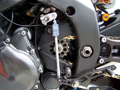

Si subues una foto de la varilla del cambio de marchas, te decimos si llevas o no. Ahora al 99% te diria que si llevas cambio semiautomatico podras subir marchas sin tocar embrague pero no bajarlas.
Solo los semiautomatico de competicion o la s1000rr 2015 son de las pocas motos que te permiten subir y bajar marchas sin tocar embrague.
Yo creo es la original...
urimiau,
al 99%, te diría que no llevas cambio semiautomático.
Los cambios semiautomáticos suelen llevan una pequeña "petaca" en la varilla del cambio, te pongo algunos ejemplos:
