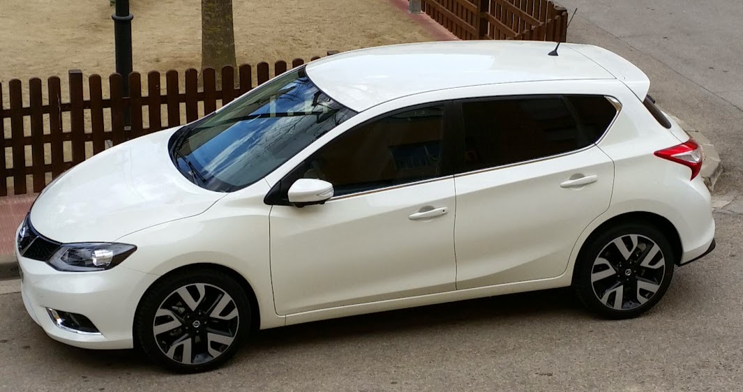

Bueno el coche ya esta pedido. Un Pulsar 1600 gasolina 190 cv.

Tiene una pinta espectacular. .. y diferente a lo que se suele ver por ahí.
A disfrutarlo.
