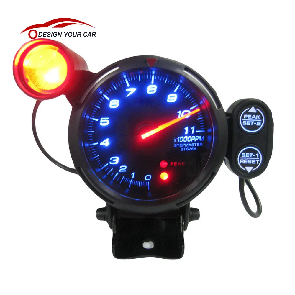

Yo recuerdo como, hace unos 20 años, intentando meter un coche BMW preparado para circuido en un stand de la Fira de Barcelona, tenia un cuentavueltas en que hasta unas 4.000 rpm tenia los numeros (1 2 3 4) muy juntos en el cuentavueltas, y a partir de ahi a una distancia "normal". Y la verdad es que por debajo de 3000 o 4000 rpm, el coche casi que se calaba... Se llevo una buena parte el embrague para maniobrar por dentro del pabellon (porque encima no giraba demasiado).
Algo asi:
KKmoon-2016-Universal-3-5-Speed-Tachometer-Gauge-Kit-Blue-LED-11000-RPM-with-Adjustable-Shift.jpg
janSolo
Algo asi:
janSolo
Joer, tendria que volante motor aligerado y por eso.
pero vamos que es como las RR, yo recuerdo que con 15 años o asi era ver una moto e ir corriendo a ver el cuenta rpm a ver donde tenia la linea roja, habia alguna que cortaba a las 18.000rpm o algo asi.
