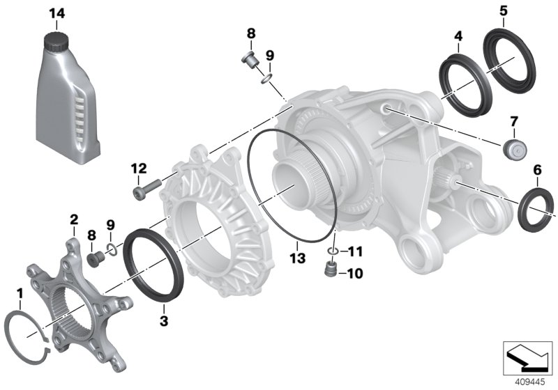

Miraver si encuentras el plano del grupo de tu moto, en el realoem por ejemplo, y ponlo aquí, y según como esté montado el reten del rodamiento, ya se podrá ver si va bañado en aceite o no
lleva razon,parece que esta bañado en aceite,y el de tu GSA no sabia que hubieran hecho esa modificacion,tambien lo he visto
Lo siento Ovidio, no consigo ver muy bien en ese despiece si los labios del reten estan de cara a pasar el aceite al rodamiento o no. Ya cuando me pase por la BMW, pedire al mecanico amigo mio que me abra los planos que tiene en su ordenador y lo mirare con detalle y te dire
Muchas gracias por tu interes, yo veo en este despiece que el reten va junto a la brida de rueda,creo que ira montado con los labios hacia adentro,de todas formas aver que dice tu amigo
