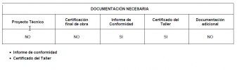

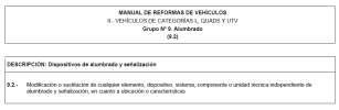

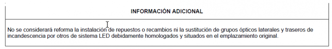

Perdona mi ignorancia, pero pensaba que los cruising ligth eran las "luces de crucero" adaptativas, vamos el faro delantero que ilumina "en sentido contrario" a como tumbamos, vamos, que se adaptan a la circulación para no tener zonas oscuras. O eso es lo que dice la literatura técnica.
No obstante, instalar los nuevos intermitentes multifunción de BMW en una moto que no los trae de serie, que no está homologada para ello, necesita de in informe de conformidad y un certificado de instalación de un taller autorizado, además de pasar la ITV e incorporación de las modificaciones a la tarjeta ITV. Y no, la escusa de la seguridad no es válida.Acrobat_QtOAXgZNVr.pngAcrobat_FNctIaXyeC.pngAcrobat_QX9HbO3iGu.png
No obstante, instalar los nuevos intermitentes multifunción de BMW en una moto que no los trae de serie, que no está homologada para ello, necesita de in informe de conformidad y un certificado de instalación de un taller autorizado, además de pasar la ITV e incorporación de las modificaciones a la tarjeta ITV. Y no, la escusa de la seguridad no es válida.Ver el archivo adjunto 261360Ver el archivo adjunto 261361Ver el archivo adjunto 261362
¿Que es el informe de conformidad? Perdón por mi ignorancia
Es esto. Básicamente es un documento donde un ingeniero plasma los números de homologación de todos los componentes nuevos instalados y que certifica que se han instalado según indicaciones de industria.
