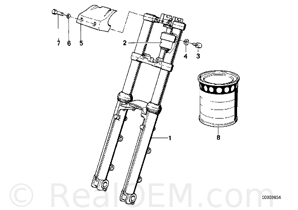

Yo lo tengo muy claro
aqui
Tapa por delante el cuadro para que no se vean los cables
Espero que te ayude
Buenas,
Va por delante de la horquilla y detrás de los relojes, y tapa los cables. Veo que estan cortados unos  "tetones" que encajan en la parte delantera de donde va el clausor.
Espero haberte sido de ayuda.
Saludos en "V"
Sí, efectivamente va entre los relojes y el contacto aunque no había visto ninguna pintada, solo en negro.
