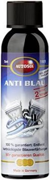

Me sorprende, que con Autosol, no te hayan salido esas manchas.
Yo utilizo el Autosol Antiblau, y pulo a espejo, solo con un trapo, sin lana. Tardo sobre una hora en toda la linea de escape, menos la cola silencioso que no requiere limpieza extra.
