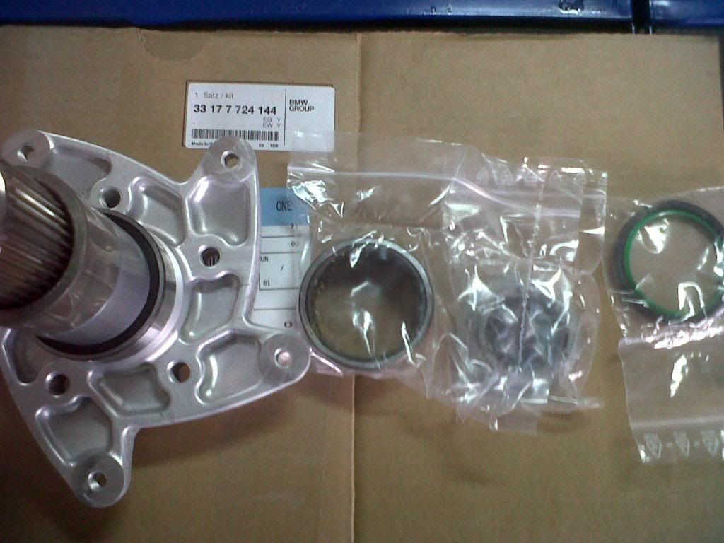

Ya tengo la moto lista. Precio del kit en conce 686€ (sin descuentos....) P/N: 33177724144 Kit de reparación propulsión trasera. Solo hace falta una llave de vaso del 46 de doce caras para sacar la corona de la correa, un extractor de rodamientos de tres patas mediano para sacar la excéntrica del eje, un horno para calentar la excéntrica y un congelador para enfriar el eje (tuve que negociar un poco con la parienta...) Recomendable una dinamométrica que llegue a 160Nm y el manual RepROM. Lo demás con herramientas comunes, un poco de grasa de rodamientos, fijatornillos y unas cuatro horas de curro lo puede hacer cualquiera que no sea muy manazas. Voy a ver si preparo un brico con las fotos que he tomado y lo subo un día de estos.

BMW ha sacado un kit para la reparación del buje Ref: 33177724144

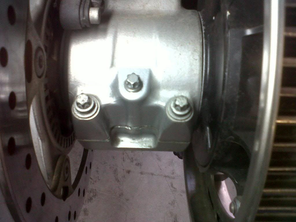

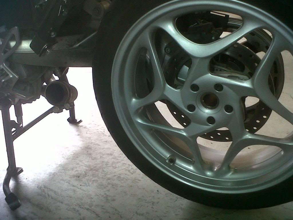

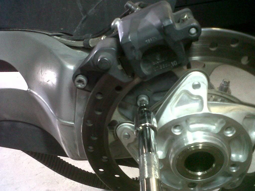

Desmontamos por este orden: silenciador, rueda trasera, soltamos los dos tornillos que
sujetan el bloque de freno trasero y lo apartamos. Por último quitamos la cubierta protectora
interior de la correa (solo lleva un tornillo)

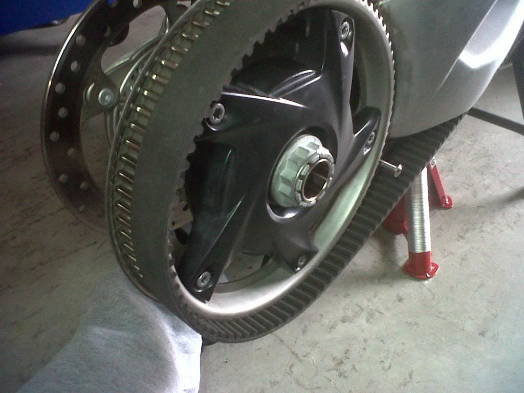

Destensamos la correa soltando los dos tornillos de apriete de la excéntrica y desenroscando el
tornillo central de ajuste. Por debajo del buje hay una pequeña ranura por donde con un
punzón y un mazo movemos la parte de la excéntrica que se ve por la ranura hacia detrás para
destensar la correa y poder sacarla de la corona.

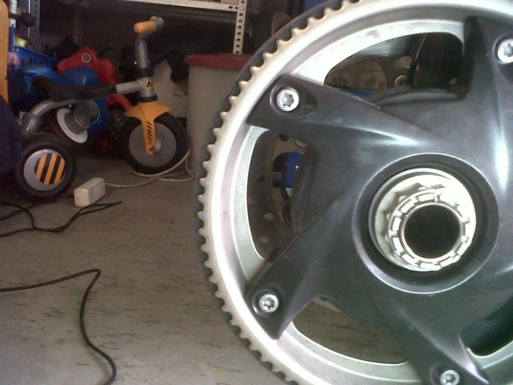

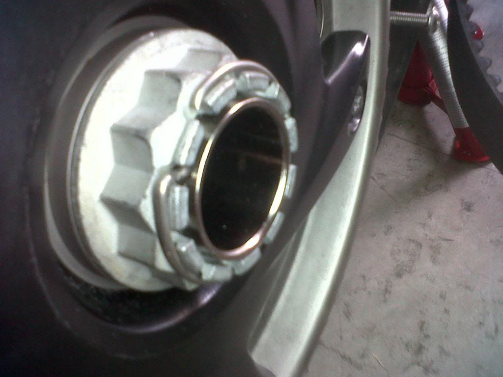

Quitamos el alambre de freno de la tuerca que sujeta la corona y con una llave de vaso del 46
de doce caras soltamos la tuerca para poder sacar la corona.

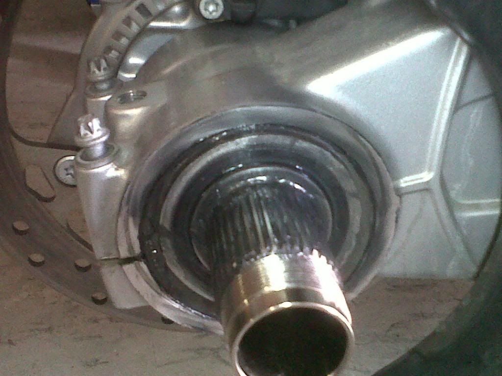

Una vez fuera la corona, podemos extraer por el lado izquierdo todo el conjunto del buje: disco
de freno, eje primario y excéntrica. Para ello nos aseguramos que los tornillos de sujeción de la
excéntrica están sueltos, extraemos totalmente el central de ajuste y ayudándonos con un
destornillador plano poderoso podemos hacer una ligera palanca para separar ambas mitades
y liberar el conjunto de excéntrica y eje. Ojo, hacer coincidir una muesca en el lado izquierdo
de la excéntrica con un tornillo que está atornillado el basculante. Se aprecia como la holgura
del eje ha provocado que la corona haya rozado con la excéntrica dañándola.

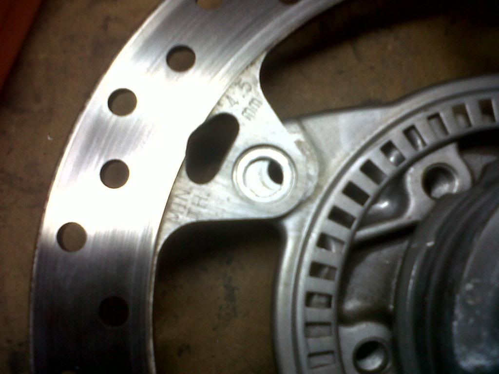

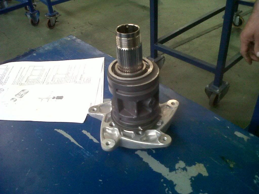

Nos llevamos el eje banco de trabajo y le desmontamos el disco de freno y la plaquita de la
rueda fónica del ABS. Ojo al detalle grabado en el disco (grosor mínimo 4,5 mm)

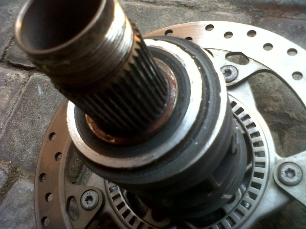

Ahora debemos sacamos con un botador fino los dos espárragos de sujeción del rodamiento
interno de la excéntrica. Con un extractor de tres patas de tamaño mediano, sacamos la
excéntrica del eje. En nuestro caso el problema provenía del rodamiento cónico del extremo
izquierdo del eje que estaba dañado y con mucha holgura y del rodamiento derecho de
rodillos que estaba casi gripado. Una vez fuera la excéntrica sacamos el retén y un circlip de
sujeción del rodamiento de rodillos.
Limpiamos todo bien para empezar el montaje. Metemos el eje en el congelador (debe estar a
-10ºC para el montaje) y metemos en el horno la excéntrica (debemos llevarla la pieza a 80ºC)
Una vez han alcanzado su temperatura, extraemos el rodamiento de rodillos viejo que se ha
quedado dentro de la excéntrica y metemos el nuevo rodamiento de rodillos, lo sujetamos
con el circlip y lo colocamos todo dentro del eje nuevo.

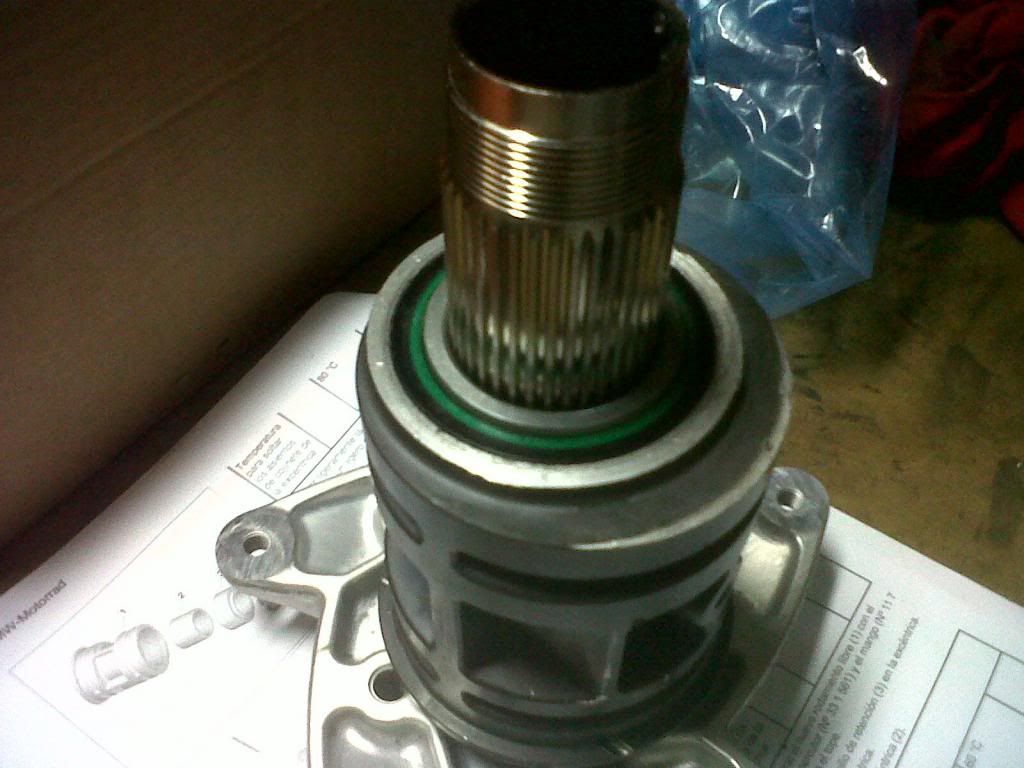

Tras insertar los dos pasadores nuevos para sujetar el rodamiento izquierdo, volver a colocar el
sello nuevo y atornillar el disco de freno con los nuevos tornillos tenemos el eje listo para
instalarse en cuanto le demos un poco de grasa.
Alineando la muesca de la excéntrica con el tornillo del basculante insertamos el nuevo
conjunto ayudándonos como antes con un destornillador plano poderoso parta hacer palanca
y facilitar las cosas. Cuando llegue a tope la fijamos con los dos tornillos laterales de sujeción
de la excéntrica.
Colocamos el freno trasero.
Colocamos la corona y apretamos al tuerca nueva a 160Nm la frenamos con el alambre y
metemos de nuevo la correa.
Tensamos al correa con el puntito azul hacia detrás (yo lo hice a ojo… ni muy tensa ni muy
floja como una cadena de las de siempre) y colocamos la cubierta de plástico
Ya solo queda la rueda y el silenciador
Da gusto ver como gira ahora la rueda: suave y sin holguras! Lo que no da tanto gusto es ver la
factura pagada por la ineptitud de BMW en diseñar y construir motos. Al menos mi menda se
va a pensar mucho volver comprar otra BMW y por supuesto en sus concesionarios me pueden
esperar sentados.
