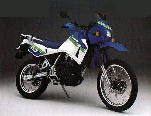

Mi opinión, que puede ser errónea, viene influenciada porque yo he pasado por esos meneítos en arena con la KLR a 150km/h o así. La rueda delantera más o menos sigue la dirección, pero la trasera va de lado a lado. La diferencia es que yo no me caí nunca. Seguí dando gas -inconsciente que es uno- y los meneos fueron cambiando poco a poco a más y luego poco a poco a menos. Lo había visto anteriormente en imágenes del Dakar desde el helicóptero, pero pensaba que tendrían que ver más factores. Yo ya pasé por un acoplamiento de meneíto de guardabarros delantero (de los altos) a unos 140 que se superaba aumentando la velocidad. Quizás por eso seguí dando gas, porque funcionaba con lo del guardabarros. Como vivía muy cerca del puerto y salía con gente de Moncada, me recorría la playa de la Malvarrosa a primera hora de la mañana casi siempre para luego subir por el barranco de Carraixet, así que he hecho muuuucha playa de ida y de vuelta durante muchos años, sábados y domingos.

Si son en carretera, hay que aligerar la tensión de brazos para no acoplar/aumentar la oscilación con el balanceo de nuestro cuerpo. Yo tenía oscilaciones en la KLR a 140, pero a 145/150 se iban, igual que desaparecían a 130. Es un acto de fe. El origen era el balanceo del guardabarros alto de cross que llevaba esa moto:
También ayudaba adelantar un poco el culo hacia el depósito o alejarlo. En la KLR y para mis proporciones "áureas" me iba mejor adelantarlo. En la Explorer no me parece que vaya a balancearse tanto el guardabarros, así que igual el origen no es el mismo. Si piensas ir más a 190 en autovías que por campo, tal vez te valga la pena aumentar la precarga un poco para acortar recorrido y seguramente reduzcas el problema, pero casi mejor que le hagas la pregunta a los de Novatech, que te atenderán con más fundamento que yo en el subforo de suspensiones.
