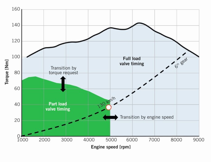

El ruido que escucháis es como un silbido mecánico, lo suele hacer cdo se circula a bajas revoluciones y en ese momento aceleramos para subir de revoluciones.
Eso lo produce cdo entra en actuación el shift cam del motor ( última tecnología del bóxer de bmw) es muy normal ese ruido.

El swift-cam no entra a partir de las 4-4500 rpm???
El que te ha dado esa información no es correcta, el sistema shiftcam solo solo actúa sobre el arbol de levas de admisión a bajas y altas revoluciones, por eso oímos el silvido metálico al acelerar de abajo arriba
Creo que no, la misión del swift-cam precisamente es mantener más tiempo abiertas las válvulas de admisión para que entre más mezcla en regímenes altos y menos tiempo en lo bajos si te fijas sobre las 4-4500 es cuando da el ligero tirón que es cuando el servo motor cambia la posición del árbol. El cascabeleo es un misterio (además no lo hace siempre y el swift siempre actúa o no actúa no hay término medio) y no te digo que no pueda provenir de algo relacionado con el swift-cam pero ya te digo yo que a bajas rpm el swift está en reposo siempre.
