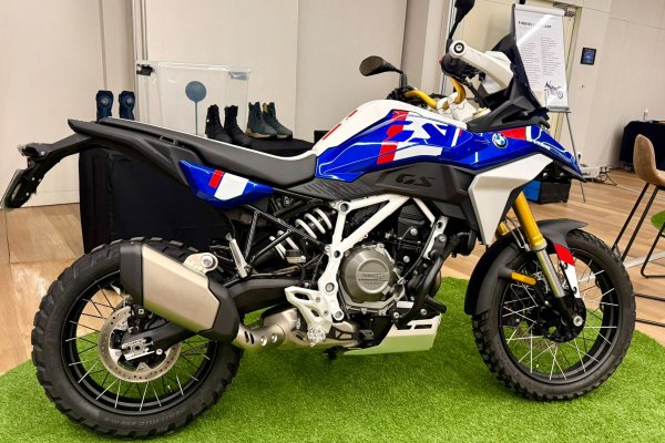

En persona la moto resulta compacta pero no pequeña. Con 178 kg en orden de marcha y una distancia entre ejes de 1.465 mm es una moto corta y manejable, pero su altura de asiento de 845 mm —con opciones de 830 y 865 mm— y su postura erguida le dan una presencia que va mucho más allá de lo que sus centímetros sugerirían.
