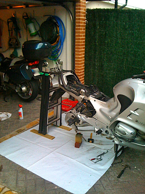

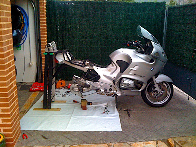

Efectivamente con la ayuda de Ofrem y D. Antonio cambiamos el trasero de la mía. Realmente tardamos mucho porque íbamos con mas cuidado que siete viejas, pero el trasero es relativamente fácil de cambiar.
Nosotros usamos un truco que es poner una escalera para sujetar la moto. Se quita la rueda trasera, el soporte de la regulación de altura del asiento y ya tienes acceso a la tuerca del amortiguador.

Yo solo puse el gato del coche para apoyar el cardan, tenia miedo que la moto se inclinaría hacia atrás, pero no lo hace.
