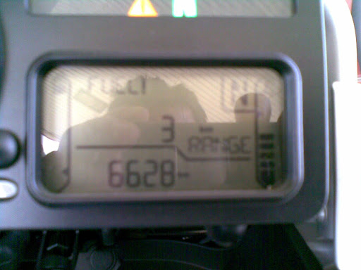

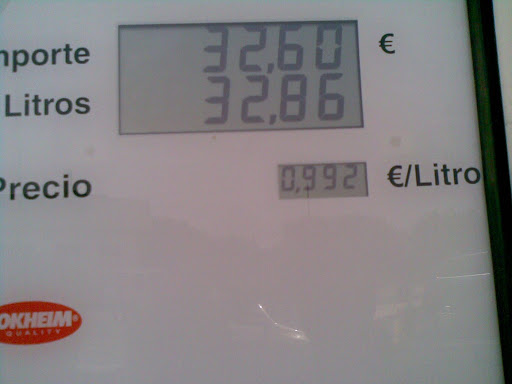

En mi Adventure funciona bién. Cuando el "range" está cerca de cero me entran casi los 33 litros teóricos que tiene de capacidad. Luego con paciencia entran casi un par de litros más. Son esos dos litros los que cuesta meterlos, pero el fabricante no cuenta con ellos en su ficha de características técnicas de la moto.
