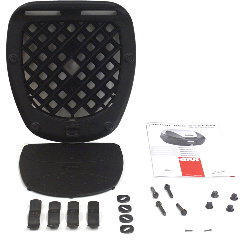

Hola, yo no tengo esa maleta, pero tengo la T450, y lo que se necesita para poner esa maleta en la ST, que supongo que será lo mismo que la tuya, es la parrilla Z113C que es la que suele venir incluida con los baules de la serie monolock de Givi:
Esta parrilla la debes atornillar encima de la parrilla original de la ST, y allí poner el maletín.
En la página de Givi, no de debe salir, ya que solo deben poner los anclajes específicos, y esos, son compatibles con la S y la R, para ponerlos en la ST, tienes que quitar la parrilla original, por eso no salen, para poner en la ST en la parrilla original, ha que usar la parrilla que he puesto yo arriba, que es universal para todas las motos que ya traen parrilla de serie.
Tal y como te ha dicho el compi Malc_com, solo necesitas la que viene por defecto con el sistema monolock, lo unico que para ponerla en la parrilla de la ST, tienes que hacerte con unos tornillos más largo que los que trae, con eso solucionas todo.
