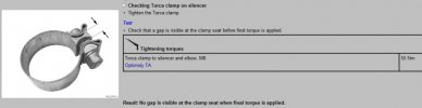

Bueno pues he vuelto al taller (señalar que es un taller dedicado a neumáticos, tanto de moto como de coche, no es un taller de mecánica). La brida finalmente ha quedado alineada con mis marcas RT como indica el manual (la brida tiene para GS también). La foto final de como ha quedado es ésta:
Las conclusiones son:
  1. Aparentemente la brida está apretada lo suficiente para que no se mueva el escape. Se han aplicado 40N y es una burrada. En un Manual de Reparación oficial (RepROM R 1200 RT -1st Edition 01/2005-) figuran 55Nm, y 28 Nm nos ha parecido poco.
  2. Las marcas de alineación no deben servir nada más que para que el caballete cuando se quite y suba no choque con los tornillos de apriete. No hemos encontrado otra funcionalidad
  3. Me han comentado que les ha pasado también con otras motos modelo como la mía. Que cuando van a cambiar la rueda, al aflojar la brida del silencioso que va hacia la rueda se les cae el silencioso por la brida que une a la pieza de la mariposa del colector.
  4. No nos extrañaría que al utilizarse esta brida para otras partes de la moto y en otros modelos los ingenieros "ahorraran" algo de coste y pusieran esta brida. Da la sensación que la pieza central de la mariposa (válvula) tiene un ancho de cilindro con una pequeñas micras menos, porque entra y sale con cierta facilidad, cosa que no pasa en otros escapes.
  5. La brida cuando se aprieta a mano ya llega al tope. En el manual que pego, aparte de los 55Nm, indica que debe haber una ranura antes de dar el apriete final, y que una vez se haga el apriete no debe quedar hueco.
  6. La brida instalada es la original, y como digo al parecer ha quedado bien apretado. Eso sí, conservo la anterior y lo que me han hecho es rebajar algo los cabezales de la brida que chocan enseguida, para que tenga un mayor recorrido. Me la llevaré en la moto, ahora que tengo un viaje, y si lo necesito la cambio por esta modificada
Gracias a todos por vuestros comentarios.
Este es un detalle del manual de reparación oficial:
