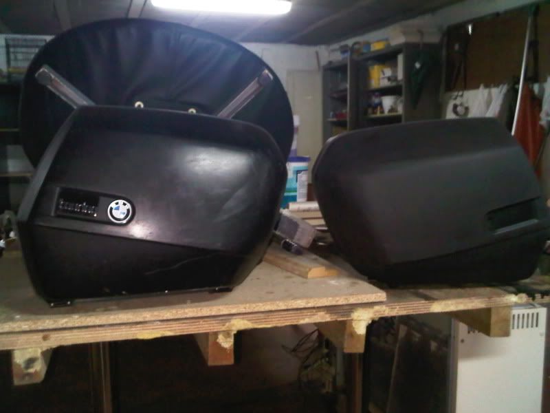

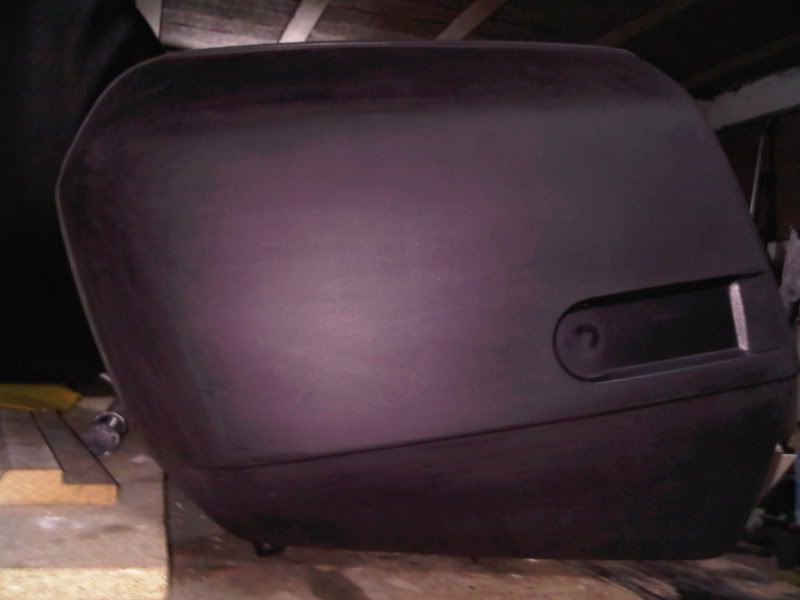

Por cierto, necesito dos maletas nuevas!!! Estás están asquerosas, un top case nuevo, este da pena y... no se puede tener una llave para todo?. Tengo 3 llaves para la moto!!!.

Para no tener que usar varias llaves tienes que desmontar el bomnbín de la maleta, metes la llave de la moto y tienes que ir cambiando las chapitas que sobresalen hasta que queden todas enrasadas con el bomnbín, para eso creo que venden un kit con distintas chapitas. Mira este enlace http://www.bmwmotos.com/manuales/bombin/index.htm

Bueno... me he puesto con el tema de los bombines... MISIÓN IMPOSIBLE!!.
Resulta que... las maletas, y el bombín en si, están anclados con remaches... no con tornillos. Las maletas... hechas polvo, una ya la he pulido entera, la otra, mañana me pondré con ella, y así que estén listas, a pasar por chapa y pintura. Negro mate para las dos quedaría bien no?. O aconsejais pintar las tapas del color de la moto?.
Lo dicho, el bombín, es in sacable, o me cargo a toque de broca todos los remaches, o vía imposible. Algún consejo?.

Gracias chcos, mi ineptitud llegó a su fin, encontré cómo sacar el bombín ya.
Ahora... con las piezas estas... lo que he hecho, es sacar 3 de las piezas para que me abriese con mi llave, pero... no quedó fino. Existe alguna forma de esas piezas queden a ras del bombín? o se trata de rebajarlas con una dremel?.
Eduito, sacas el bombin y (segun el manual de arriba) una vez fuera nos encontramos 7 presas la 1ª (desde el extremo contrario a la llave) no hay que tocarla ya que sirve para hacer el juego de giro de la llave.
Os comento como he procedido, he desmontado las 6 piezas, cada una de ellas lleva un pequeño muelle, prestad mucha atención ya que son fáciles de perder.
[highlight]He ido metiendo una pieza y acto seguido la llave y si quedaba completamente a ras del bombín la dejaba o seguía cambiando [/highlight]piezas, así hasta que me he dado cuenta que había 2 que no había manera de colocarlas bien, solución las he quitado y con las 4 restantes hacen la misma funcion de presa al quitar la llave .

Os pondré fotos de como está quedando la maleta que me decidí a restaurar... que, no es lo mejor del mundo, pero bueno, mejor que antes está.
fotos de las maletas.
Estado inicial (ya empecé antes de la foto la parte de abajo que estaba más tocada de lo que se ve)
Aqui toda pulida
ya encerada (Reparador y abrillantador de la casa wurth para plásticos, es un tipo cera secado mate)
Antes del brillo
Rematada totalmente y comparada con la otra.
Está claro que el resultado no es el mejor, creo que pintando quedaría mil veces mejor, pero, por lo menos ahora puedo salir con las maletas por la calle (cuando termine la otra), porque estaban que daba penita penita.
He aquí la niña con sus maletas nuevas. Prometo poner fotos de más calidad en exteriores, pero no sabéis la que está cayendo estos días.
Un saludo!!
La verdad.. es que quedaron muy bien, no son nuevas, pero bueno, por lo menos ahora se puede salir a la calle con ellas, y dan el pego jejeje.
