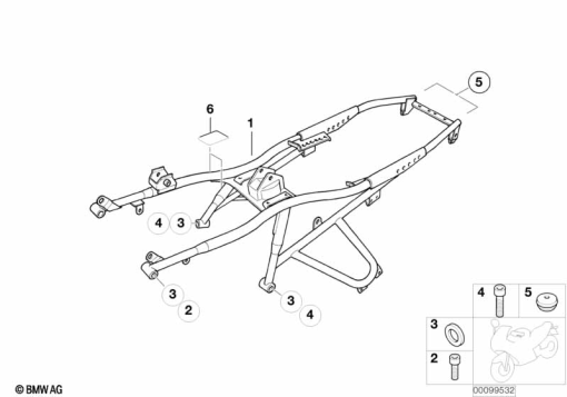

Las de GC no tendrás problema en ITV. Ten en cuenta que para instalarlas necesitas montar en el chasis, por dentro del carenado, los soportes de las defensas. Además tendrás que hacer un orificio en cada lateral de los carenados para atornillar las defensas a esos soportes. Montar los soportes lleva un poco de tiempo, no son dos pedacitos de hierro

Las defensas va así. Pero el anclaje alto debe de tener una perforación en el carenado para poder anclar al chasis.
Otra opción es poner unos soportes en las barras delanteras y ponerlos ahí.
Justo por encima del guardabarros delantero..

Son iguales a las de la GC, las originales BMW. Aunque, como te dije, faltan los soportes. Puedes mirar en el realoem, los soportes son más robustos que las defensas y constan de más piezas. Digamos que las defensas son la punta del iceberg del conjunto
