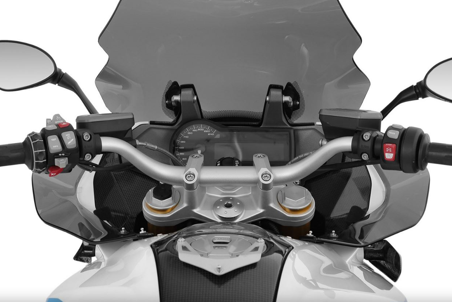

Le he puesto unas alzas de Wunderlich pero venía con el manillar deportivo y se me sigue quedando alejado el manillar para la postura que quiero conseguir. ¿darán cables de embrague y demás para poner un manillar con más curvatura y algo más abierto?

Hola! Respecto a manillares, compré las alzas ERGO de wunderlich, hay que reconducir el cable del embrague pero no es complicado, ya que al soltarlo no gotea, eso sí un coñazo quitar todas las bridas; peeero, para esas alzas hay que cambiar el manillar, no vale el de serie… eso me di cuenta mas tarde ya que tocaba en el deposito al girar a derecha. Tengo pedido un manillar nuevo que montare la semana que viene, hago fotos del proceso y te voy contando; por cierto alguien ha desmontado la tapa del intermitente izquierda? He roto un pestañita de abajo y no tengo claro cómo repararla porque no se como va montada originalmente!

Lo primero gracias por tu mensaje.
Yo no he podido montar esas alzas porque no son compatibles con el soporte de GPS (quedaría demasiado tumbado).
Le puse las alzas de 20 mm de Wunderlich pero al llevar el manillar sport de origen sigue sin darme la postura de conducción que necesito.
Estoy a la espera de un manillar de R1250GS para ver si puede instalarse, sobre todo por el tema de latiguillos.
En caso contrario es posible que me toque vender la moto pese a estar a estrenar (1.000 kms ahora), tengo una lesión de espalda y si la ergonomía no es correcta me complica mucho poder montar en la moto más de una hora seguida...
En fin, seguiremos informando, y te agradeceré ver fotos de ese nuevo manillar ¿cuál le vas a poner?

Gracias, yo lo voy a intentar con el de una GS.

Eso hice cuando puse las alzas con el manillar sport original, si quiero instalar, o intentar instalar, el manillar de la GS, más ancho y alto, no queda otra que probar con los adaptadores, y otra cosa serán los cables eléctricos de las piñas...

Pues ya hemos montado el manillar de la GS. Hemos tenido que utilizar los alargadores de los latiguillos de freno y embrague de Wunderlich.
La verdad que me encanta la estética pero debido a las lluvias estos dias aún no he podido probarla.
La postura al menos en parado ahora es caso perfecta, a ver qué tal en marcha.
