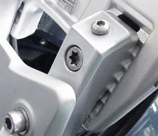

Ya puestos, te cuelgo unas fotos que hicimos mientras se lo colocabamos a la moto de Angel Luis.....al final, aparecemos los dos, Angel Luis es el mas feo. ;)
Preparación del campo operatorio para evitar arañazos y pérdidas de tornillos por el interior del carenado.
Despues de quitar el plastico negro, que son dos tornillos, se afloja el manillar y se colocan las alzas..
Mirad como tiene que quedar, ya que hay que invertir la posicion de esas tuercas rectangulares para que no tropiece la tapa negra.
Una vez colocado, sin llevarlo a la máxima altura, para evitar dejar el cableado muy tirante
Las herramientas utilizadas, y unas bridas de plastico que no aparecen en la foto...para ordenar el cableado...la caja es donde vinieron desde los eeuu en seis dias

Finalizado el trabajo y antes de irnos a tomar unas cañas
